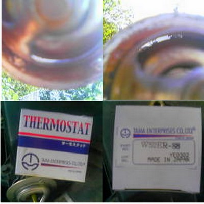

Убрал я фотки из темы, но еще раз выложу. Вроде попал на нормальный термос с первого раза (тьфу-тьфу :) ). Также видно зазор, который оставался на старом и не давал нормально греться дрыгателю. По краям клапана таки есть резина.

Клёвая фирма "THERMOSTAT". :)
Serge, зажигалкой фотографировал? :wink:
06 дек 2005 20:59
:D . Чем было. :D Если очень надо, сделаю получше.
06 дек 2005 21:06
Benemeda, одноклапанный, фотки коробки нет, я ж говорю, б/у купил.
Serge, да, с таким кечеством фото мона только деревья расглядеть :)
