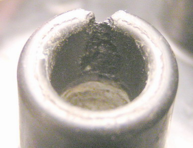

Сейчас снял крышку. контакт катушки и четвертого цилиндра окислены. Пластик на соске четвертого цилиндра снаружи пробит до разлома. Крышка митсубиши, видимо еще с завода стоит. Уголек не подпружинен. Изнутри видна пара длинных пробоев. Благо про запас купил новую крышку. Отмою крышку - выложу фотки.
Пока снимал провода - оторвалась законцовка провода :shock: и осталась в катушке(тянул нежно и за калпачок). Выковырнул длинногубцами. НГКшные провода встали как родные.
Значительно уменьшилась тряска на холостых, на руле практически не ощущается. На низах поприемистее стала.
PICT1115.jpg [ 37.65 | Просмотров: 1114 ]
