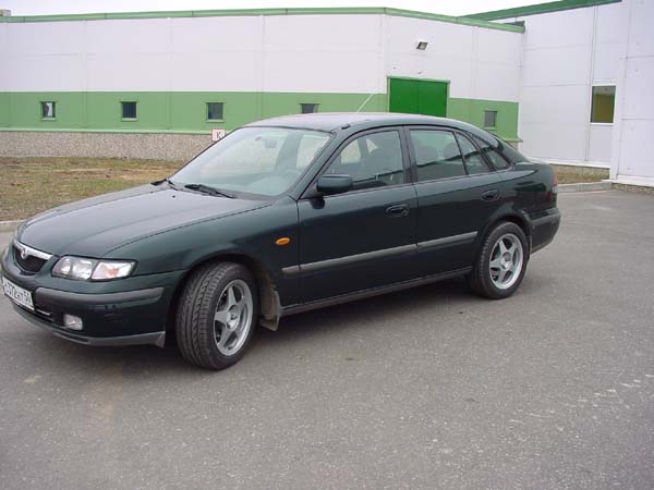

10 янв 2006 13:06
Сделал маське подарок на Новый Год!
Купил литые диски ALUTEC Tornado
Диаметр в дюймах 15
Ширина обода в дюймах 6.5
Кол-во крепежных отверстий
и диаметр их расположения, мм 5x114.3
Диаметр отверстия под ступицу, мм 70.1
Вынос, мм 45
Отдал 14700р. (диски, гайки хромированные, соски). Жуть... Благо денюжки перед НГ подвернулись халявные... :Yahoo!:
