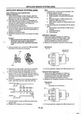

Подскажите как считать ошибки авс,что нужно перемкнуть?

Замыкаешь в диагностическом разъеме клеммы TBS и GND, включаешь зажигание и по миганиям лампочки АБС на панели в салоне считываешь ошибки

это я и по книге читал,толь в разьёме не написано не фига вдруг замкну что нибудь ещё что спалю,может у кого фото есть что это за разьем?

все там написано ! с обратной стороны крышки ! если руки растут не с того места лучше сгоняй на сервис :twisted:

Разъем
0330.jpg [ 152.55 | Просмотров: 1986 ]

спасибо большое!!!!

что-то замыкаю я в диагностическом разъеме клеммы TBS и GND,и тишина не чего не моргает,что может быть? mazda323f,Z5,1.5,1998. подскажите ! :cry:

А зажигание включал? Лампочка АБС вообще горит? Если включал и лампочка исправна, но АБС не работает и ничего не мигает, то может сами мозги АБС накрылись

замкнул,включил вообще лампа не горела,потом проехал лампа загорела и не тухла,через час опять поехал опять не горит вообще,что за шняга не пойму
