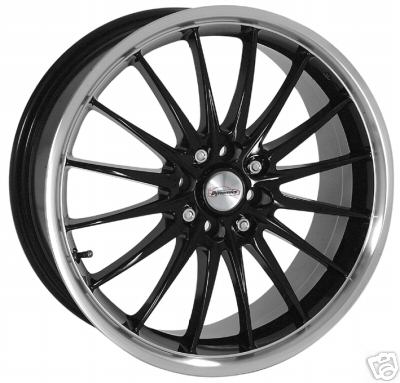

21 мар 2006 11:45
А Вот!?
.jpg [ 29.63 | Просмотров: 3009 ]
