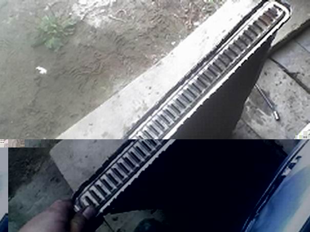

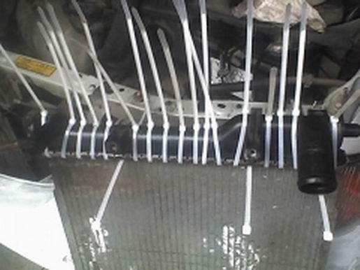

Вчера вечером вытащил радиатор снял левую пластиковую бочку,так и есть текло из под прокладки резиновой отошла и стала пропускать собака.Все почистил обезжирил установил прокладку на нее нанес герметик сверху,в гарже валялись хомуты пластиковые для большего спокойствия ими еще стянул все оставил сохнуть,сегодня после работы поиду пробовать.
nb.jpg [ 30.88 | Просмотров: 2535 ]
Комментарий к файлу: фотика небыло снимал на телефон.
.,,m m,n m.jpg [ 38.21 | Просмотров: 2536 ]

Поставил радиатор подсоединил шланги залил антифриз и стал молитса :) дождался когда включитса вентилятор все везде проверил, вроде не течет.Хомуты снимать не стал только хвосты обкусил.Всем большое спасибо за помощ :beer:
