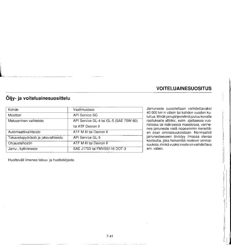

У меня есть книжка на мою масю, правда на голландском но думаю разберетесь. там рекомендуемые масла для трансмиссии.Завтра отсканирую на работе и вечером выложу.
28 июл 2006 00:04
Alexey Ge 97 писал(а):
Dima, Паспорт в студию, а то этот базар никогда не прекратиться
Cпециально для него родного и неверющего! Oтсканил страничку из своего официального финского мануала, в графе 3 показаны рекомендации производителя по маслу в MKПП…
manual5.JPG [64.22 ]
