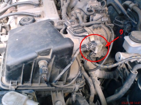

EGR он это или не он?
На прогретом движке, после 1200об\мин появляется "стрекотание" в этом клапаночке ,как будто соленоид переключается с частотой 4-5 ударов в сек. Если же подавать 12V постоянно фиксируется в открытом положении четко.
В чем причины такого явления?
Мазда 626 1998г GF

Не он, это клапан вентиляции бака :wink:

Точно, так и есть "purge solenoid valve" . Только вот (блин...) задал в сервисе ,с громким названием "Мазда-центр" , вопросик : как оно работает? и услышал ..Нуу..ЭЭЭ..мы вам ответить не можем... надо книжки читать... .
Лана , читаю книжки... "клапан работает импульсами по команде с ECU... " но не с частотой же 4-5 раз в сек. В общем непонятки продолжаются :crazy:

Ruslan.K.V., пройдись поиском, была здесь тема про этот клапан с фотками, если не ошибаюсь, то в нем внутри есть какая-то хитрая пружинка и с ней что-то происходит
