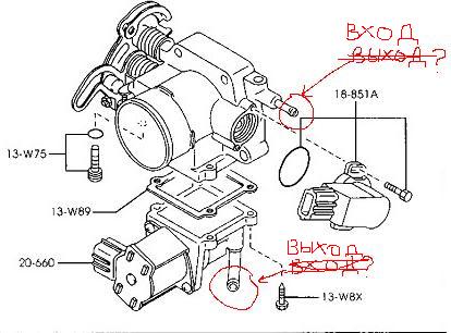

Sirob, Да с него снимал это тот клапан и есть потому что при снятом шланге я дул в радиатор при этом из этого шланга лилась ОЖ. Помню здесь была тема по избавлению от воздушных пробок только вот найти её никак не могу

goga, сорри, если я ввел тебя в заблуждение - я считал, что это вакуумный шланг и ОЖ в него не поступает. Но если эта трубка - вход ОЖ, то тогда где же в этом клапане ее выход?
23 авг 2006 17:05
Думаю так %)
.jpg [ 30.17 | Просмотров: 1801 ]

Да, лоханулся я... :(
24 авг 2006 09:30
Подправил!!!

goga писал(а):
Думаю так %)
так какой надо снять шланг ВХОД или ВЫХОД на рисунке, чтоб воздушную пробку убрать?
и куда дуть надо?
Спасиб!
 Заголовок сообщения: Re: прокладка под дроссельную заслонку | мазда (mazda) форум
26 фев 2009 02:42
Логично предположить, что верхний ;)
