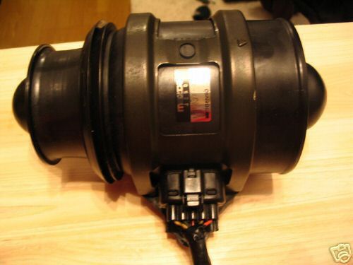

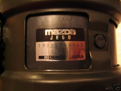

Насчет ВАФов. У тебя ВАФ KL02 как на фотках 1 и 2? Если да, то он очень похож на японский JE50 (фотки 3 и 4. Фотку 4 см. в отдельном посту - чт-то в этот она не влазит). Вот еще инфа насчет американских и японских KL http://www.geocities.com/viv95pgt/klze.html Может тебе японский ВАФ будет легче найти. Но перед покупкой надо, конечно, 100% убедиться в его совместимости с КЛ02

VAF_3.jpg [ 25.52 | Просмотров: 1229 ]
VAF_2.jpg [ 8.45 | Просмотров: 1187 ]
VAF_1.jpg [ 25.18 | Просмотров: 1230 ]
