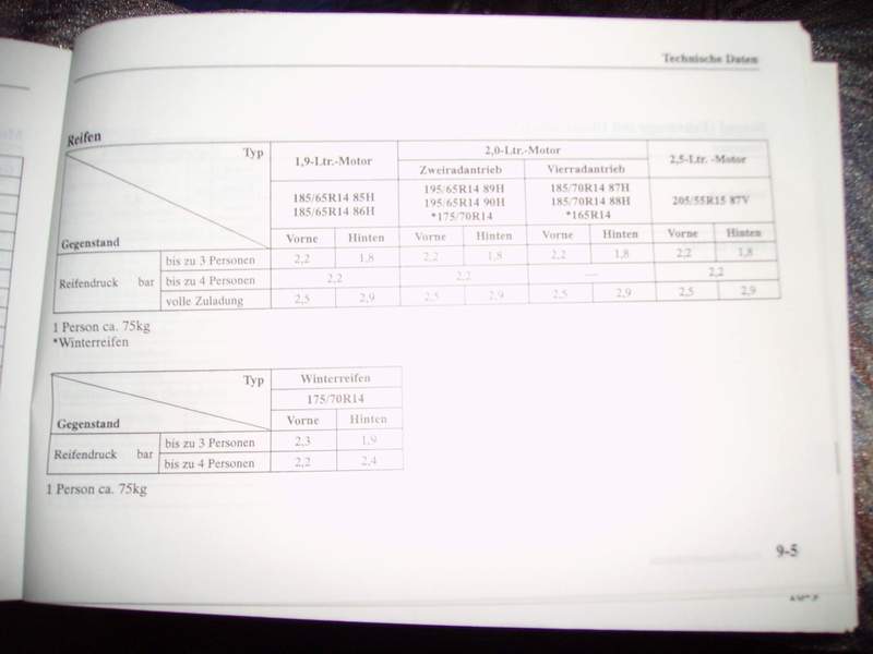

Retvizan пишет:
По дискам и резине на GE видел вот такой расклад по самой широкой резине
185/65 R14 J5.5 ET 45 5 PCD 114.3 D67
Это штатно, все осталбное так называемый "тюнинг"у тебя резина отличается по ширине от рекоммендованной
Ну не то чтобы так :wink: см. фото
Комментарий к файлу: где написано Zweiradantrieb это и есть переднеприводная, то что рядом Vierradantrieb - полноприводная (если непонятно будет)
по колесам.JPG [ 32.5 | Просмотров: 3198 ]

Alexanez, Звиняюсь, против мануала не попрешь ;)
