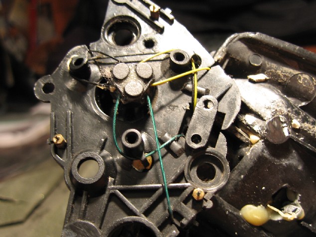

Фоты нашел
IMG_6208.jpg [ 180.19 | Просмотров: 1857 ]
IMG_6207.jpg [ 185.63 | Просмотров: 1864 ]

11 апр 2007 09:43
Получается площадка стоИт на другой, меньшей, подвижной?
А тросики почему не в натяг? С другой стороны, внутри тросики, к чему итересно крепятся? Или они вытягиваются?
11 апр 2007 10:00
Тросики не растягиваются!
Они с другой стороны( со стороны салона)подключаются к регулирующей ручке через натяжники
Я этот весь механизм фотографировал(чтоб не забыть как оно было) и потом разбирал. После того как тросики ослабишь зеркало будет легко ходить и держаться будет только на шарнире.Его останеться только с шарнира скинуть

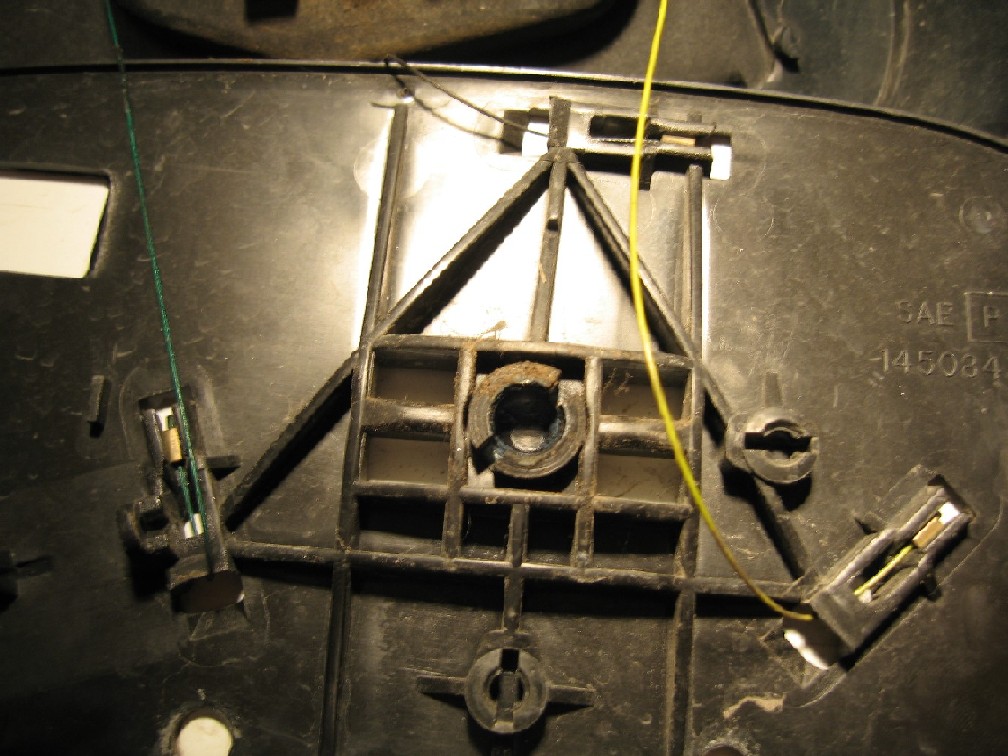

IMG_6192.jpg [ 167.03 | Просмотров: 1844 ]

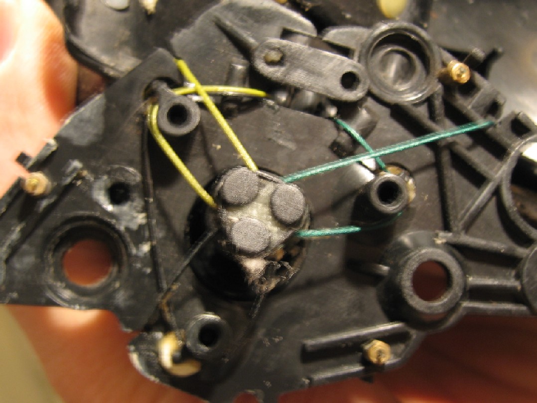

11 апр 2007 10:18
и еще одна
011.jpg [ 92.19 | Просмотров: 2398 ]

Или ты хочешь сказать, что две последние фоты, это кишки, доступные после снятия зеркала с машины? То есть они доступны со стороны ручки регулировки?
12 апр 2007 08:15
Именно это и хочу сказать
Чтоб добраться надо снять зеркало с машины

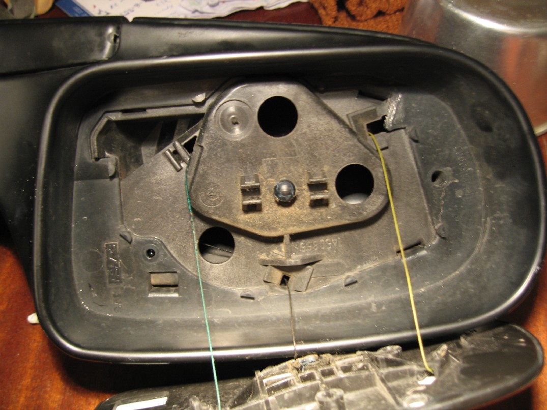

Спасибо, Jancom - следую твоим инструкциям и фотографиям сделал вчера операцию по замене тросика.
Площадка с зеркалом снялась на ура за 5 минут, потои протрахался часа 3 пытаясь располовинить лопух. Такого секса у меня не было давно - голодный, в холодном гараже и после полутара часов игры в футбол - %)
Дык, вот - отчаялся я располовинить лопух и начал думать, а как бы мне провести тросик внутри и придумал.
Просверлил технологическое отверствие :) и протащил с помощью нехитрой приспособы из проволки тросики. Порванный тросик заменил рыболовным поводком за 14 руб. на конце (на площадке) зеркала зафиксировал с помощью рыболовной скобки. Фотки прилагаю.
1. Как отщелкнуть площадку с зеркалом от корпуса "лопуха" - http://foto.mail.ru/mail/5574/2007-03-31/14.html
2. Что в результате - http://foto.mail.ru/mail/5574/2007-03-31/16.html
3. Технологическое отверствие - http://foto.mail.ru/mail/5574/2007-03-31/15.html
