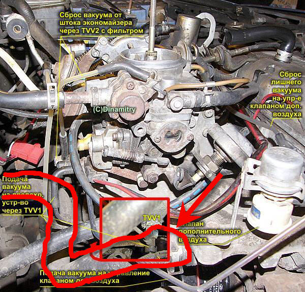

Dehydro, вот посмотри - по твоей ссылке - у чела все таки чтото там подключено... вот только куда??
P1000484.jpg [ 125.83 | Просмотров: 1321 ]

эта фотка взята видимо отсюда (от 06.09.04), посмотри там много чего есть. http://dinamitry.eniko.ru/
или задай вопрос создателю сайта, может поможет.

Dehydro, на последней фотке что я приаттачил отмечен не тот шланг.
но шланг там какойто все таки у него одет. и эта дырка аккурат за вклеенной фоткой. тоесть это блин не заглушка, но и пристаканить
этот шланг некуда. может он так заглушил просто - надел шланг и шланг заткнул болтом. по другому сложно заткнуть. но заткнть надо основательно, так как подсос воздуха будет очень влият ь на работу

У тя здесь заглушка стоит которуй полюбили ... :)
вы хоть посмотрите диаметр выходной трубки 10-12 мм , а всё выше сказанное относится к трубкам по 5 мм .

У меня на коллекторе на описанном штуцере выпускного коллектора стоит заводская красивая заглушка, состоящая из резинового колпачка и хомута, который этот колпачек держит. И никуда оттуда ничего не идёт. Если надо - выложу фоты.
