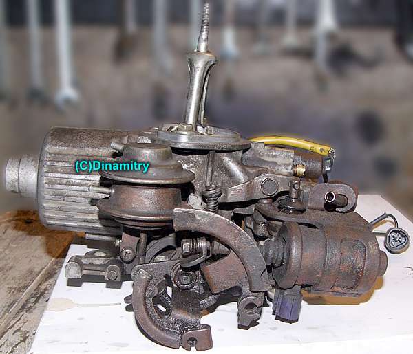

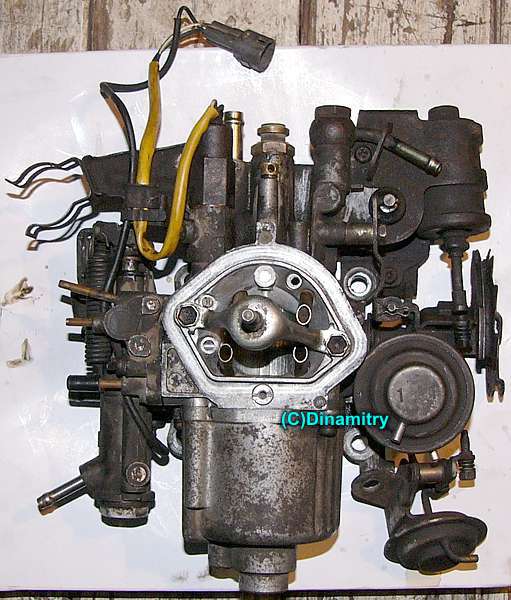

на сайте http://dinamitry.eniko.ru/ можно посмотреть, там идешь мастерская->карбюраторы->некоторые отчеты о выполненных работах->и внизу тойота терселл (прямая ссылка не работает :( )
там разобран на запчасти такой карб.

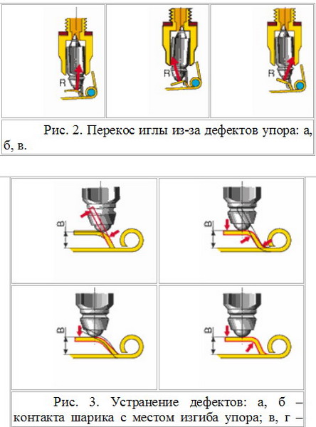

а вообще поплавок это хитрая вещь, там даже нажималку на иголку под правильным углом выставлять нужно, чтоб не клинила ее в нижнем положении и еще много всего, маловероятного на новом карбе и иногда случающегося на порядком изношенных.

а там острие резиновое, его надфилем лучше не трогать, я че писал про прижималку поплавка, нашел в своих завалах статей, правда про дааз, но разницы нет.

Аааа, до меня, наконец доперло! Вы про запорный клапан в поплавковой камере?А я думал, про дозирующую иглу...торможу блин :-) . С ним у меня все в порядке, по крайней мере не продувается после заполнения бензином. Сейчас, вроде все более-менее отрегулировано. Поджирает конечно, но не до такой степени. Поищю книжецу по карбам V-типа, может там что по потробней узнаю..

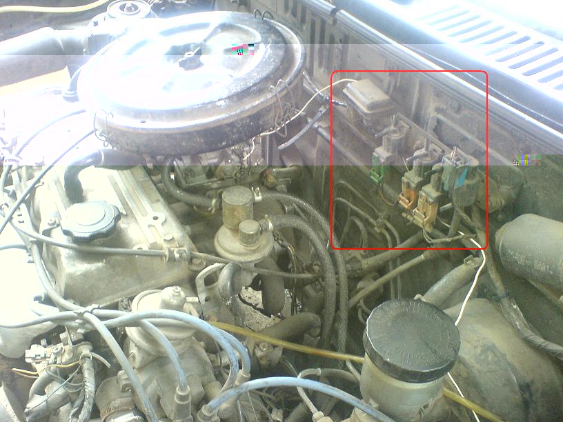

Всем привет!
Неделю назад купил себе мазду 121(DA) 1988 года, 1.3 карбюратор.
Предыдущий хозяин поставил на неё карбюратор SOLEX, т.к. не знал как поставить родной AISAN. Теперь эта проблема перешла по наследтву ко мне :(
Помогите пожалуйста, я вижу у вас тут такие карбюрторы обсуждаются, вот только непонятно какие клапана за что отвечают у меня под каптом...
Комментарий к файлу: Клапана под капотом

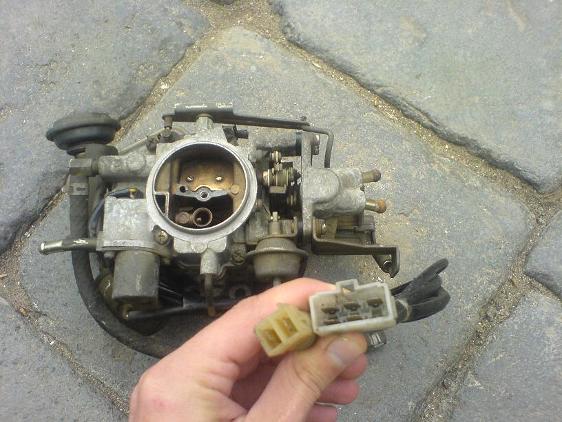

Комментарий к файлу: мой карбюратор
.JPG
.JPG [ 99.3 | Просмотров: 1051 ]
