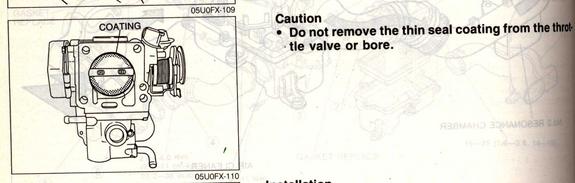

По теме, может как нить этот слой по кругу заслонки нарастить....а то он у меня в одном местке ( мм 5 ) отсутствует.... ? Потому что мне кажеться, что лишний воздух проходит банально изза износа заслонки....хотя люфта вроде нету.
SarganSaor, а ведь может действительно причина в том, что у тебя покрытие по периметру заслонки, которое удалять нельзя (см. приатаченный рисунок), нарушено?

Ну я его не смывал...Оно было покоцано;) Кстати, а какова роль этого покрытия?
Тут народ где-то раньше писал, что это покрытие похоже на лужение припоем. Может его можно попробовать нарастить припоем с помощью паяльника?
х/з, может для лучшей герметизации?
