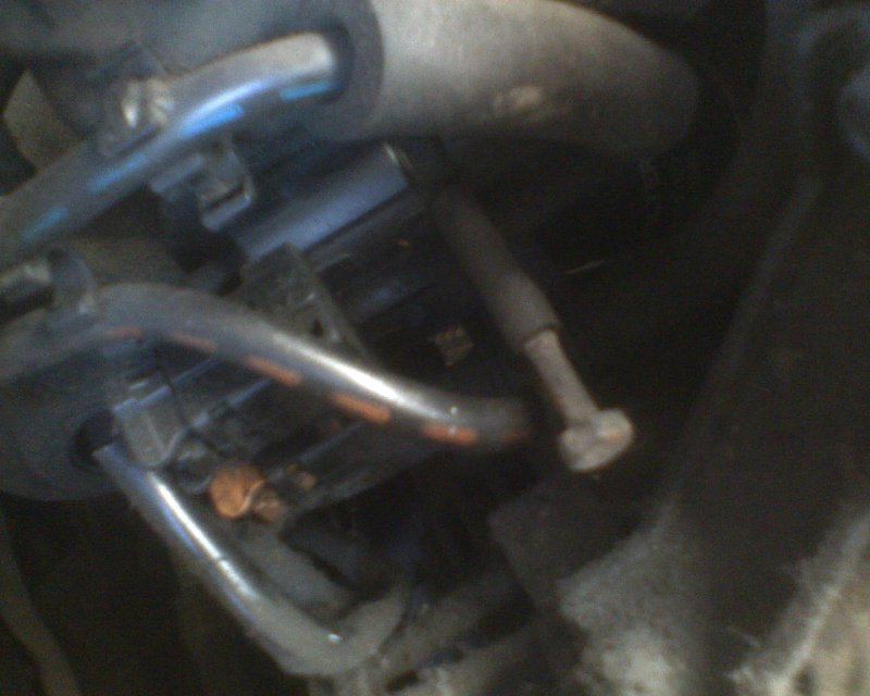

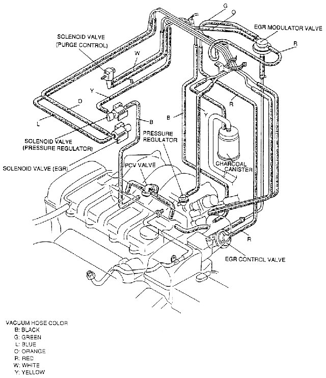

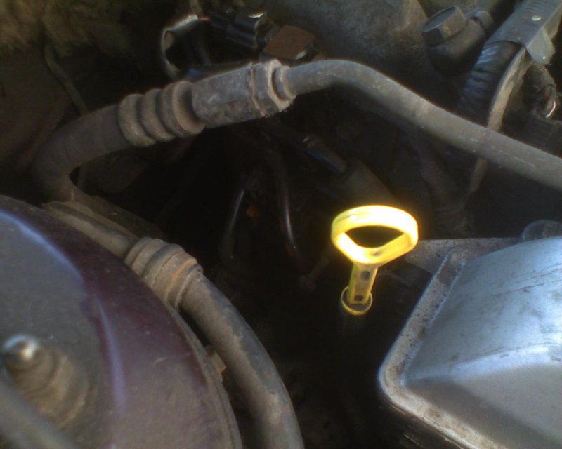

В общем сфотографировал я свой геморой. 1 картинка - общий вид :) вторая - этот долбаный болт, третья - схема вакуумных трубок.

br()ken,
сфотать не могу, посмотрел, могу так расказать тот шланг который заткнут болтом идет как раз на регулятор давления он маркирован желтыми полосками и на самом клапане тоже стоит желтый кружочек маркировка, на втором клапане все маркировано оранжевым
этот шланг заходит в среднюю металическую трубочку (их 5 штук вроде) которые закреплены на колекторе второй конец трубки соответственно соединяется шлангом с желыми полосками с регулятором давления, второй шланг выходит из клапана сзади и заходит сразу в ближайшую трубу колектора кудато в районе 1го цилинра
оранжевый шланг идет через железную трубочку в пласмасовую байду которая сверху колектора на 4 м цилиндре
получается походу что регулировка давления топлива у тебя заглушена а может как вариант перекинули на второй клапан который адсорбера или чего там

Спасибо, все понятно рассказал - как оно и есть по схеме. Не пойму только нах было глушить клапан болтом :( Щас поеду на авторынок за вакуумными трубками...
ну наверное заклинил в открытом положении или неплотно закрывается вот и заглушили
правда как машина ездила с заглушеной обраткой непонятно может действительно на адсорберный клапан все перекинули

не, желтая трубка была воткнута с обратной стороны впускного коллектора - там прямо рядом с этими клапанами такой штуцер есть. Я ее поставил куда надо (воткнул в клапан), а тот отросток заглушил. Ибо не знаю нах он нужен :shock: и на схемах ниче такого не нашел
походу клапан туда регулятор и подкулючает т.е. шланг в регулятор должен идти не напрямую а через этот клапан
а штуцер соединяется с клапаном там с внутренней стороны у клапана тоже штуцер
15 июн 2007 11:43
хотя у меня там тоже есть заглушеный штуцер вроде т.е. их там два
заглушен "снаружи" как бы колетора а регулятор подключается к тому что "внутри" колектора
ну если шланг подключен был минуя клапан соответственно обратка постоянно открыта будет
