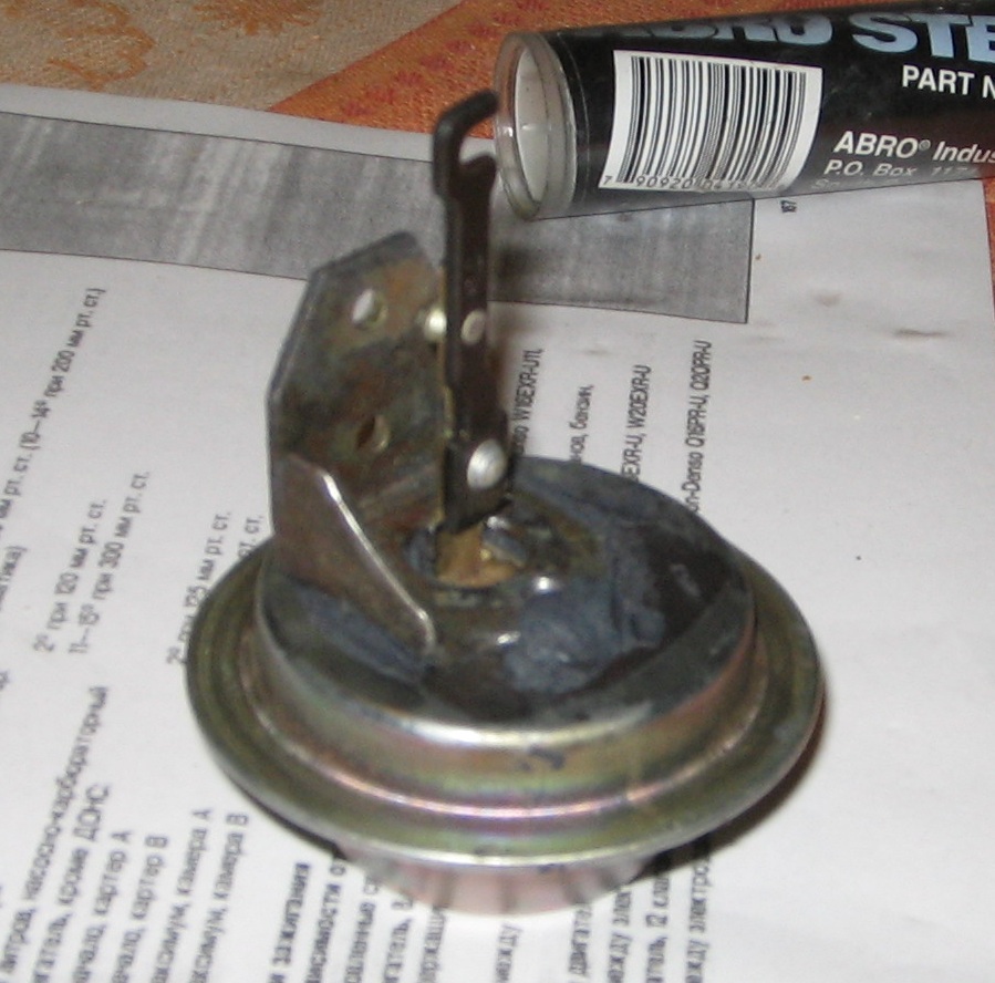

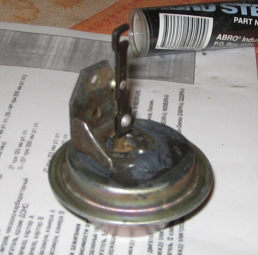

В капилку знаний. Москвичовский вакумник не подходит. Даже если его по конструкции переделать что бы он конструктивно подошел. Он слишком легко срабатывает и на ХХ опережение уже заезжает за 20-25 градусов. Детонация на любых режимах.
Комментарий к файлу: Переделаный москвичовский Вакуум коректор УОЗ
.jpg [ 190.18 | Просмотров: 1194 ]
