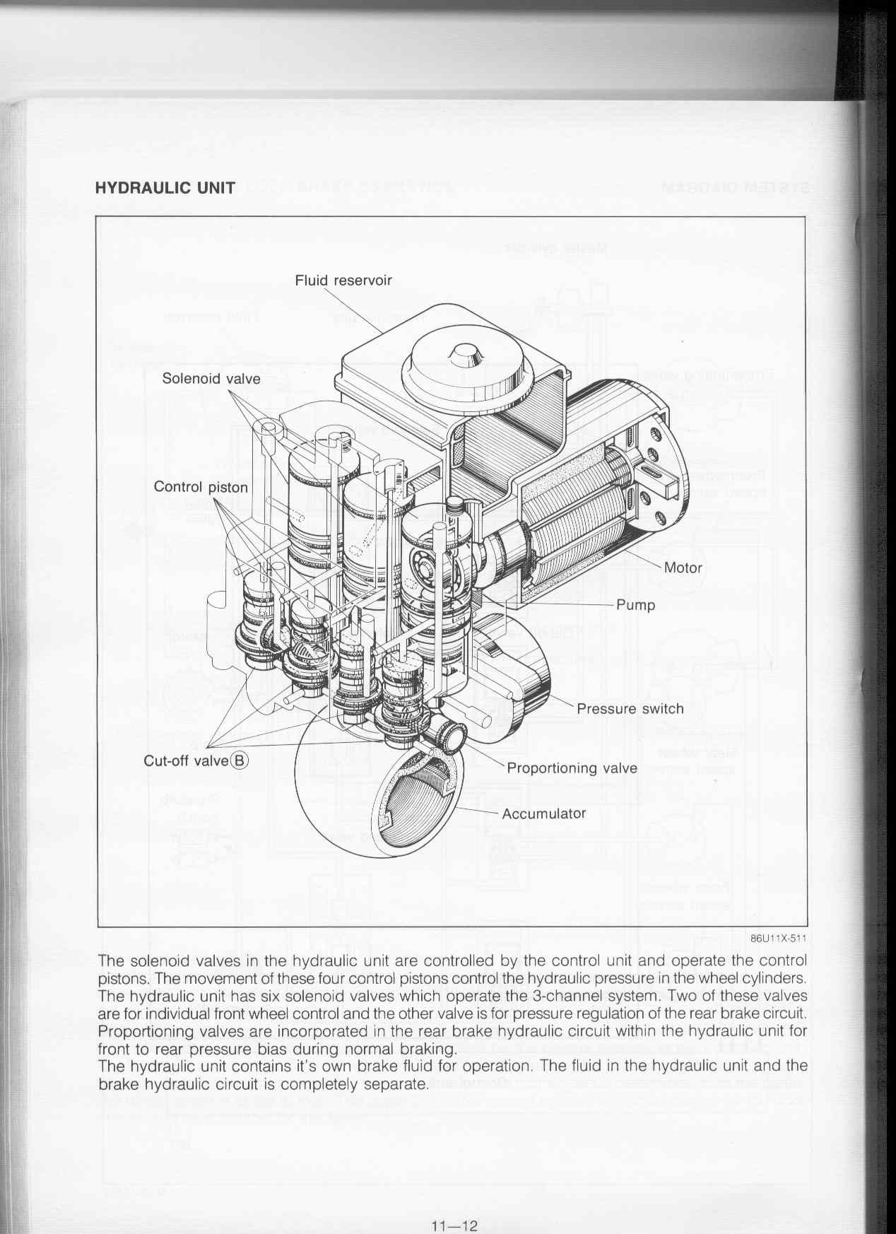

must_die, нашел еще полезную инфу, которую и атачу. Это из 1988 Mazda MX6/626 Training Manual. Как видишь, там еще есть аккумулятор давления. У тебя, наверное, тоже такой должен быть?
Lexx, видишь, как этот бачок выглядит?
ABS_OLD.jpg [ 146.19 | Просмотров: 2332 ]

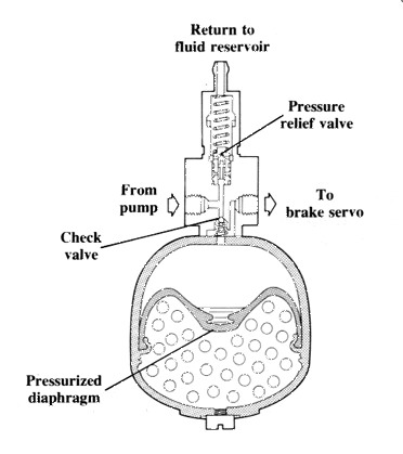

must_die, а вообще ты когда-то жидкость в бачке АБС видел? Если да, то ИМХО начинать надо с поисков куда она могла уйти. А если никаких подтеков нет, то не исключено, что мог навернуться сам блок АБС. Например, как версия, диафрагма или обратный клапан в аккумуляторе давления и жидкость "перетекла" в этот аккумулятор.
Вот скан, как может быть устроен похожий на твой аккумулятор давления.
