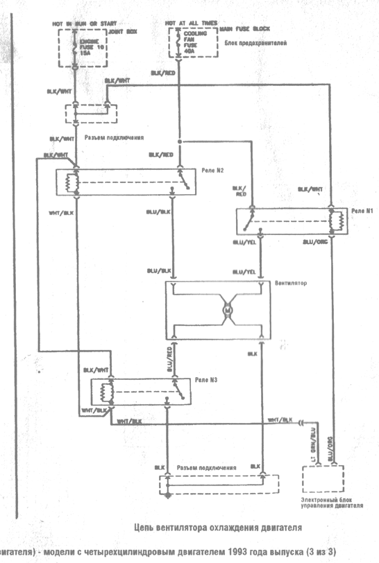

Alekc,
в какой колодке? Изъясняйся яснее плиз! У нас конечно много экстрасенсов, но чтоб не было недопонимания лучше всеже поподробнее говорить что и как и где конкретно :)
Если ты про карлсоновский разъем, то значит у тебя там два контура. т.е схема примерно такая же, как и у Виталий-COMPREXовода. А как проверять уже было сказано!!!

Alekc, Вечером выложу схему (фото) ,всё , же 2х скоростной карлсон у тебя . :)

Я даже не знаю,выходит 4 провода.За раннее большое спасибо

Вот .
2скВент.gif [96.89 ]
