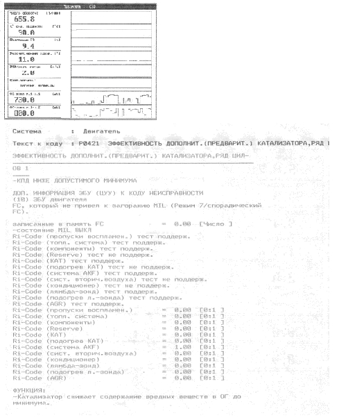

Что касается ошибок: дали распечатку - в одном месте "Текст к коду Р0421", а в другом "информация к коду неисправности (10) ЭБУ двигателя. Кто есть где?. Поэтому привожу "дословный" текст. И вообще там много непонятных слов...
.JPG
.JPG [ 161.28 | Просмотров: 911 ]

Мис, по поводу распечатки: лезем под машину, если после каталитика есть лямбда - тогда стоит проверить обе лямбды и каталитик, а если нет - тогда или машина бредит или со спецами повезло - ей просто нечем измерить эффективность работы катализатора. Но сначала советую всетаки помыть ДМРВ - с большой вероятностью глюк пропадет.
14 ноя 2007 21:07
Под машиной я был. Катализаторов стоит целых два: один под днищем, а второй (точнее первый) рядом с двигателем, вертикально. И вот вокруг этого первого катализатора стоит два зонда - один до и один после. Второй лямбда-зонд у меня уже накрывался - поставил новый, якобы родной (ждал неделю) - машина год ездила без нареканий. Но эту ошибку нашли в момент по компу. К сожалению распечатку я тогда не взял - на радостях, что всё О`К.
