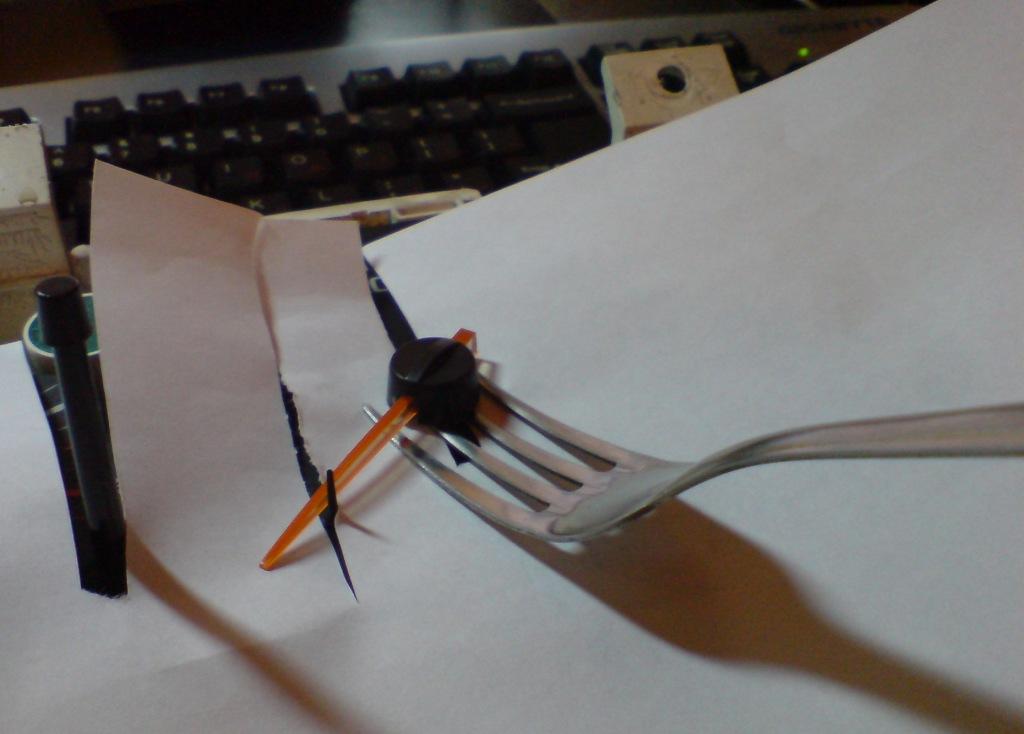

west, все боятся поломать. Попробуй вилкой кухонной - удобно.

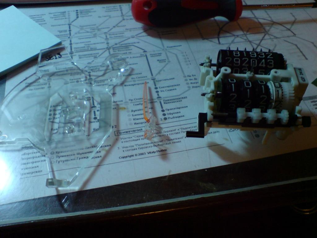

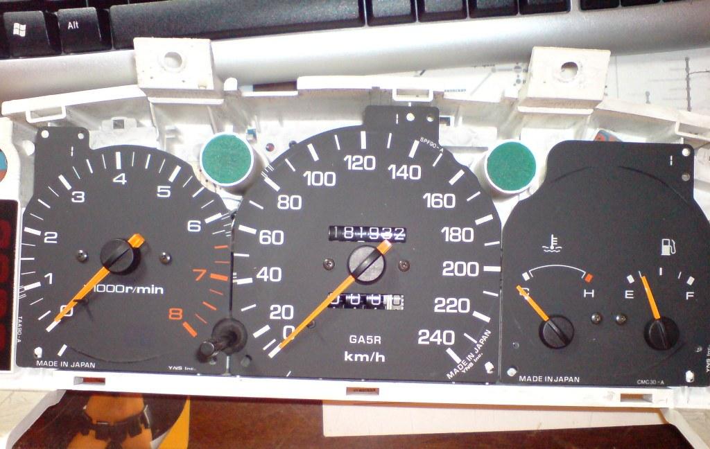

отчет о проделанной работе
DSC00005.JPG [ 77.53 | Просмотров: 1891 ]
Комментарий к файлу: по советам снимаю стрелку вилкой
DSC00684.JPG [ 52.84 | Просмотров: 1896 ]
Комментарий к файлу: собственно панель
DSC00683.JPG [ 91.35 | Просмотров: 1895 ]
MAZDA 626 GE FP 1.8 92г. Hatch-Back МКПП - разбита, продана
323 FV BA 1.5 продана
Mazda 6
тел. 89859711197
02 ноя 2007 18:27
Зарегистрирован: 28 сен 2007 16:20
Сообщений: 353
одна проблема, все стрелки я снял, но вот температурную и бензиновую не очень удачно, поломал им стержни, вот теперь не знаю что делать, начерное предется заказывать :cry:
