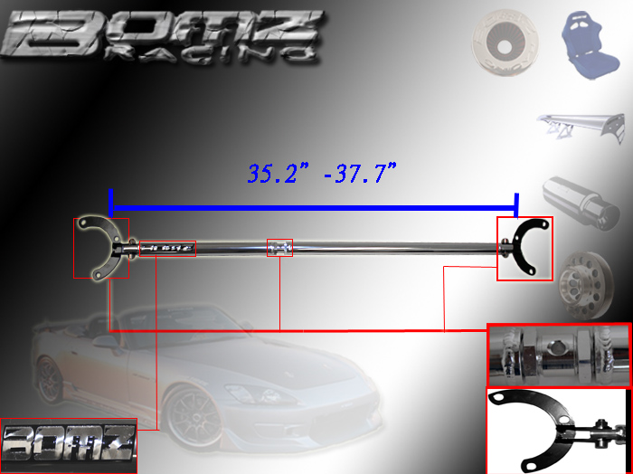

Пришла задняя распорка, со звучным названием BOMZ :)
Такая-же как на картинке, но не цветная а просто алюминиевая.
нестандартная регулировка - по центру двухстронний болт и контргайки.
На вид изготовлено хорошо, к машине пока не примерял - ни времени, ни погоды.
Передние другого производителя - в пути.

Комментарий к файлу: BOMZ
bzmz9397sbr.jpg [ 140.78 | Просмотров: 1328 ]

Конкретно задняя, которая пришла - вот
http://cgi.ebay.com/ebaymotors/BOMZ-93- ... 0198500854

Сегодня поставили заднюю распорку.
Проехался немного, но разницу уловить можно.
Сразу скажу - стаканы у меня ровные, сам смотрел - задние не биты и не мяты.
Лучше держит дорогу, меньше кренов. Ещё кажется меннее охотно входит в поворот - незнаю на что это списать.
Нескажу что радикально по другому стала управляться, но эффет есть. И это пока только одна распорка.

На днях была установлена передняя распорка.
Правда при помощи кувалды и такой-то матери, а точнее флекса, надфиля и молотка - т.к. не совпадали и внутреняя окружность и отверстия, а поперечина чуть касалась двигателя.
Ощущения подтвердились, улучшения в управлении есть, думаю если-бы ставил обе сразу - было-бы ещё заметней, а так к хорошему быстро привыкаешь :)
все правильно, у меня тоже шпильки не входили в дирки немного... растачил дырки на растяжке напильником... а вот то что поперечена косается двигателя то это неправилньно!!! тебе по всей видимости прислали от 2.0 а не от 2.5!!! к стати в моей теме по замене мотора на KL-ZE есть фотки капотного пространства итам видно установленную распорку из штатов ;)
Похоже на то, но я её всеравно уговорил, знаю - это не хорошо, но посылать в штаты нет смысла - дорого слишком. Вроде особо не попортил, она только немного касалась, в том месте как раз выпуклость полая была, вот её я и приплюснул.
Шпильки пол беды, в центре верхней плоскости стакана развальцовка, так пятак в неё упирался и не хотел садиться. Причём только на левом стакане.
