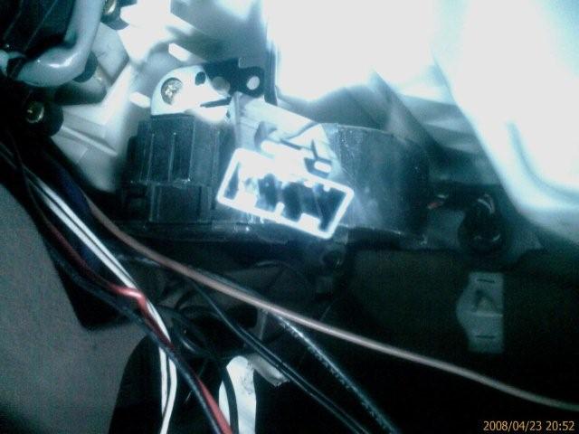

вот ещё вопрос. на охладителе этом самом, который в салоне, есть кабель, у него штекер необычный (на фото), узкий, внутри 4 или 5 контактов в ряд. смотрел, ничего не нашёл. может быть знает кто-нибудь куда он?
IMAG0100.jpg [ 37.78 | Просмотров: 2181 ]

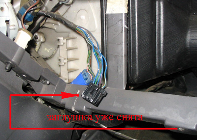

evgenyat, у меня под бардачком , свободный разьём для испарителя кондея . В него воткнута синяя заглушка . Ищи у себя . Через этот разьём идёт размыкание компрессора , если испаритель обмерзает .
Перед установкой и заправкой нужно промыть испаритель (то , что в салоне), потом спускать фреон придётся .

вот!
.jpg [ 68.39 | Просмотров: 2172 ]
.jpg [ 74.74 | Просмотров: 2170 ]
заглушки .jpg [ 72.88 | Просмотров: 2170 ]

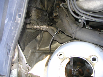

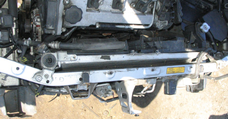

трубки
.jpg [ 150.82 | Просмотров: 1774 ]

если не сложно, делай фотки чуть побольше, пожалуйста.
проводов на вентиляторе 4. на жгуте с релюшек есть колодка с 4мя проводами, которая по длине как раз для вентилятора подходит. цвета проводов разные, правда...
завтра буду пробовать трубки проложить как на фотках.

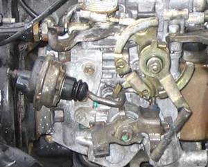

Скорее всего придётся решать вопрос с подъёмом холостых при включении , иначе может заглохнуть . На дизелях штатно диафрагма стоит (как на круизе , только поменьше )на ТНВД и электорклапан отдельный . Приводится вакуумом .
.jpg [ 63.1 | Просмотров: 2161 ]

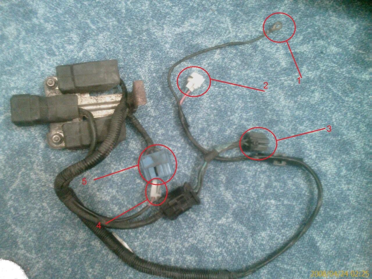

значит сходил принёс проводку
номер 1-?
номер 2- надевается на ресивер
номер 3-на вентилятор
номер 4-на сцепление компрессора
номер 5-самый главный
непонятки с проводом в салоне, буду искать для него штекер
с номером 1. не понятно то ли это масса, то ли ещё что
и самый главный. смотрел щас под фарой, нашёл 2 свободных штекера, один на 3 контакта, другой на 6, но ни один из них не подходит под тот, который на проводке...
IMAG0101.jpg [ 190.43 | Просмотров: 1770 ]

24 апр 2008 12:39
Сообщений: 1175
evgenyat, кнопка в салоне , скорее всего заработает , когда под бардачком воткнёшь , или уже всё вместе .

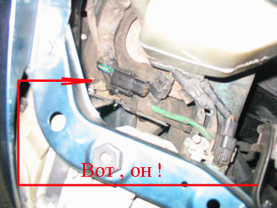

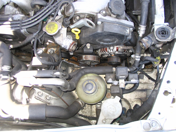

1-й провод - масса(чёрная скорее всего) к кузову прикручивается , рядом с рессивером -осушителем .
Кондейщики рекомендовали брать компрессор "круглый" , он поршневой и живёт дольше .
Бывают ещё "квадратные ", - они роторные , конструктивно , похожи на насос гидроусилителя .
Этот , когда б.у. может трещать .
фарой справа.jpg [ 59.89 | Просмотров: 2132 ]

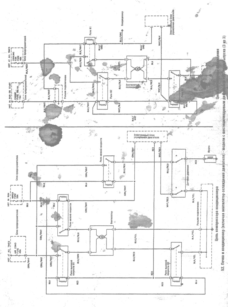

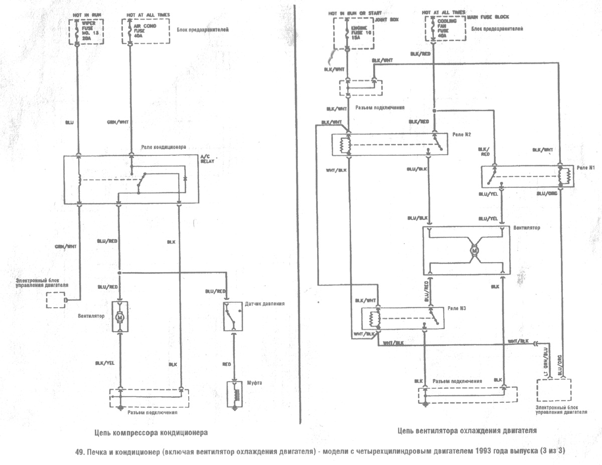

24 апр 2008 19:45
вот схемки
и кондей 4 ц.jpg [ 134.91 | Просмотров: 1771 ]
вентил 4ц.jpg [76.35 ]
4цилиндра 12.jpg [ 175.15 | Просмотров: 1791 ]
24 апр 2008 19:48
6 цилиндров теперь
и конд 6ц.jpg [ 145.9 | Просмотров: 1759 ]
и вент 6ц.jpg [88.18 ]
6ц.jpg [ 178.01 | Просмотров: 1764 ]
24 апр 2008 19:50
Цвет проводов , у меня под капотом , сходится с 4цилиндровым вариантом .
25 апр 2008 13:05
Сообщений: 2518
Откуда: Вена
Блин, распечатал схемы, смотрел, смотрел, ничо не понял. цвета у меня не сходятся со схемой 6ти цилиндров, хотя это оно и есть. ты думаешь на радиаторе 2 провода это к 4ёх цилиндровому вентилятору?
как найти на схеме ту главную колодку, которая номер 5?
25 апр 2008 13:28
Сообщений: 1175

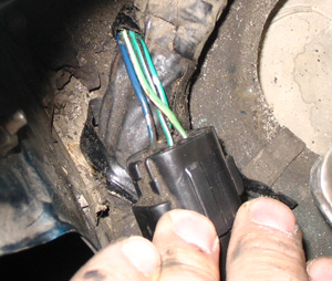

evgenyat, я так и не выяснил для себя , сколько проводов на дизельном вентиляторе кондея , скорее всего 2 . Это не проблема .Будет у тебя 1 скорость работать , громче да и только.
В колодке за правой фарой присутствуют , судя по цвету проводов , всё что нужно . Сравнивал с 4 цилиндровым вариантом .
Тебе скорее всего придётся разъём колхозить .

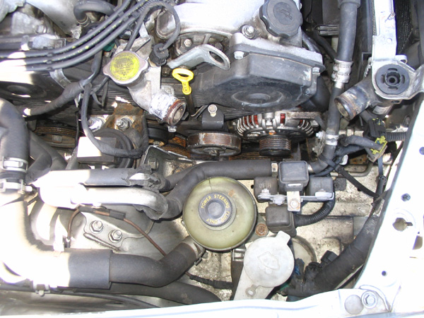

Год назад , когда ремонтировал включение ветилятора , обнаружил полное сходство его с 4 цилиндровым вариантом . Ищи этот разъём , на моём фото с него снят кембрик , чтобы провода рассмотреть .

25 апр 2008 13:40
Точнее не знаю как показать .
кондея под капотом.jpg [ 74.25 | Просмотров: 2106 ]
