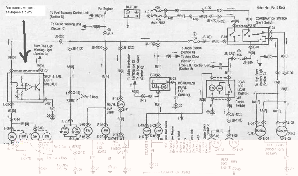

Смотри по схеме. 8)
198fff.jpg [ 118.71 | Просмотров: 1389 ]

да... еще один момент...
Forest, чего ты ыцепился в задние габариты? если общий ток снизился в измеряемой цепи - то зажгется сигнальная лампа. т.к. все габаритки питаются одним "+", в цепи которого и находится компаратор, то получается что повышенное сопротивление ЛЮБОЙ из габаритных ламп приведет к снижению тока и срабатыванию контрольной лампы. Т.е. обрати внимание так же на передние габариты (там хоть не светодиоды стоят, надеюсь? а то мы тут гадать можем, а там такой "подвох" окажется...).
