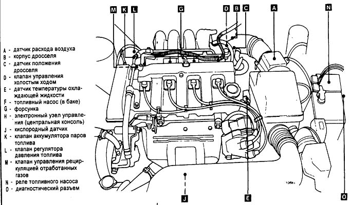

Сделал замер датчика ТОЖ, при +10 показания 1500 Ом (1,5 кОм)
Из мануала:
-20С - 14700 - 17800 Ом
+20С - 2200 - 2700 Ом
+40С - 1000 - 1300 Ом
+60С - 500 - 650 Ом
+80С - 290 - 350 Ом
То есть мозги думают что на улице около +35, и смесь ес-но другая.

Интересно. А если его феном подогреть\льдом через пакет остудить, как будет меняться сокпротивление?
Где он находится, датчик этот?

Под буквой Е
.jpg [ 93.33 | Просмотров: 3641 ]

vliv писал(а):
который на мозги у него два вывода,он и интересует.
Его как раз и мерил. Проехал по нашим магазинам, пока его не нашел.

Поболтал со знающим человеком, рассказал что принудительно включал бензонасос тем самым создавая давление в рампе, так он рассмеялся сказал что у меня как раз давление не держит и все опять в бак возвращается, сегодня буду мерять остаточное.
Теперь вопрос: Есть два клапана, один на рампе, а второй под рампой со стороны правой стойки на рисунке под "L".
Какой из них?
