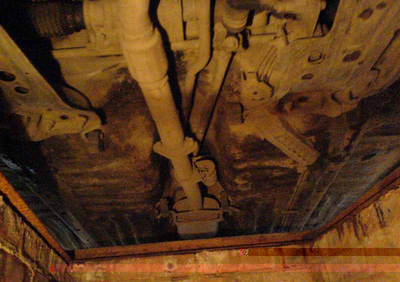

вот у kphy ваще без каталитика и без пламагасика стоит
viewtopic.php?f=5&t=22454&start=125

Тут просто кусок трубы стоит. Фиг знает как правильно надо. Получается два резонатора стоит, а может это глушитель?
Mazda 626 GD 1989 F2 2.2i 12Valve 115Hp ГБО Lovato распределенный впрыск

У меня щас стоит как у SILVER-а, но все равно хочу на место где когда-то стоял каталик поставить москвичевский резонатор. Менял глушак, родной на GC 80$, ремонтный той же конструкции и параметров 15$ производство Львов. Пока все отлично, по сравнению со старым глушаком - тишина и покой.
Ну если ты не знаешь как япономать родила,я могу сфотать свою(если надо) :)
