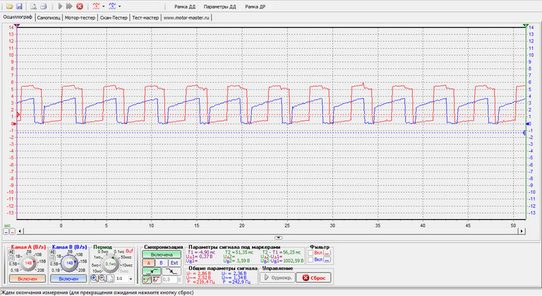

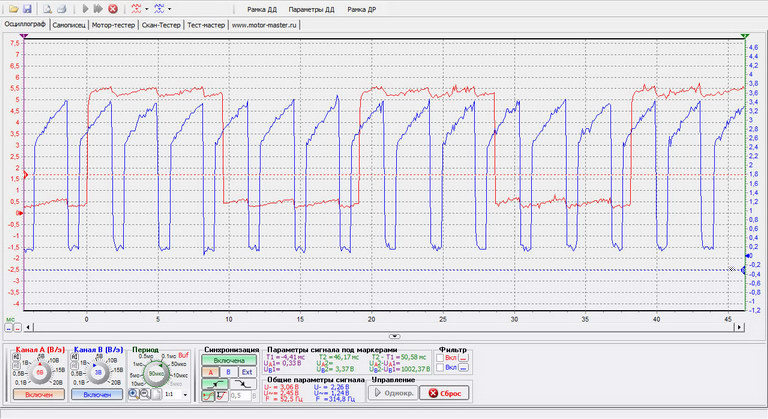

Насколько мне известен КЛ, то устроено примерно следующим образом.
Сначала мозг ожидает коленвал, после этого ждет первую синхронизацию по впуску 1го цилиндра (G) и даёт туда искру. Вместе с тем, пока еще не было G сигнала, он по NE _один_ раз открывает форсунки одновременно во всех цилиндрах. Ну а после ему уже известно когда давать сигнал на коммутатор и когда в какой цилиндр лить, т.к. он синхронизировался по G и получает Ne сигнал с трамблера и имеет карты, основанные на разных параметрах.
на этой осцилограмме прекрасно видно что происходит. Я не помню точно строение ротора (для датчиков), но это не очень важно тут. Возьмем в данном случае отсчет с 0 по Х оси. (на самом деле это скорее всего 10 по Х и 5 по Y)
Красный - G-сигнал, дающий 1й цилиндр на впуске.
синий - управляющий, тот, что даёт мозг на коммутатор, который в свою очередь выдает сигнал для заряда катушки.
0 - это начало отсчета, тот момент, когда начинается G сигнал. Красный график взлетает резко вверх. Т.е. условно, это первый цилиндр.
На ХХ я так понимаю, тебе всё понятно :) а вот на оборотах происходит то, что ты ошибочно назвал "сигнал с датчика холла будет приходить позже пыха на катушку."
На самом деле это всего лишь опережение зажигания, угол больше, вот мозг и выдаёт сигнал на коммутатор чуть раньше, нежели пройдет сигнал Ne (т.е. заранее, еще до этого), для того, чтобы успеть зарядить катушку и дать искру в нужный момент.
Вот тут видно, что разряд происходит _ровно_ в тот момент, когда проходит Ne сигнал с датчика Холла, дающего 6 импульсов за оборот вала трамблера. Разряд это то место где синий графиг уходит резко сверху вниз, падая с 4 до 0
по-поводу участия в этих графиках коммутатора и катушки да, напрямую они тут не меряются, но косвенно по форме сигнала приходящего на коммутатор, можно судить о их работоспособности и состоянии ;)
Ну вот примерно как то так ;)
Ага, ага... Т.е. разряд катушки в любом случае остается в поле сигнала с трамблера? При любом опережении? В принципе, это то, что нужно ))
А то, что я назвал - назвал не ошибочно. Ты сам это и подтвердил ) на высоких оборотах подача сигнала на катушку
(пусть даже и для зарядки) однозначно начинается раньше получения сигнала с трамблера. Но в принципе, это уже не суть важно, что хотел - я выяснил, спасибо ))
Подводя итог: при старте движка сигнал с трамблера приходит раньше сигнала зарядки катушки. Прекрасно. Значит, паяется блок с чипом, имеющий шесть выходов и два входа. Один вход единожды принимает сигнал с трамблера при старте движка и устанавливает маркер на первый выход. На второй вход приходят сигналы с мозга, которые раньше шли на коммутатор. Итак, маркер на первом выходе. Пришел первый сигнал на второй вход, блок отправляет его на первый выход, далее переставляет маркер на второй выход и опять ждет сигнала с мозга. Когда доходит очередь до 6го выхода, после него отправляем на первый )) Хо-хо! ставим 6 коммутаторов и 6 катушек на свечи. Мозг, как и раньше регулирует угол опережения. Избавляемся от высоковольтных проводов и трамблер становится обычной мебелью. Я так прикинул, катушки в штатах стоят от 10 до 30 баксов / штука. ВВ-провода около 3000? (не помню уже). Только вот ВВ-провода изнашиваются быстрее, плюс износ бегунка и крышки трамблера.
Кто что думает?

Кстати, подумал тут пока ехал в метро, и вполне возможно, что Lexx прав насчет формы сигнала на коммутатор.
Точно не скажу, но да, однозначно такой вариант возможен. Мерить нужно в разных точках, а мне пока это сделать нечем.
Но факт - такая ситуация может легко быть, а с ней и вытекающие.
Lexx, тебе зачет! упустил я, бывает. Совсем не факт, но как повод задуматься - это важно, нужно и правильно.

я снимал сигнал прямо с выхода на мозге. в чем смысл разных точек?
к слову, электронщик мой заметил, что такая форма сигнала может быть из-за самого щупа осцилографа. Как конкретно связано - не знаю, я не специалист.
Может. Из-за емкости проводов самого щупа (и неизвестно что там на входе...)
Хотя влияние обычно меньше.

08 апр 2009 10:34
Если бы дело было в щупе, то и G и Ne сигналы выглядели так же, а не меандром, не? :)
Ну вобщем если вас уже двое с таким желанием, то ждём отчёта ;)

Дело не в щупах и не в осциле. Меандр такого уровня он снимает отлично. Либо что то с мозгом, либо так должно и быть.
 Заголовок сообщения: Re: В каком диапазоне ECU регулирует УОЗ? | мазда (mazda) форум
08 апр 2009 12:39
у меня есть теория, почему такой сигнал может быть нормальным, но с другой стороны, действительно может он и неправильный.
Вобщем ты померяй у себя, а потом уж выяснять будем :)
