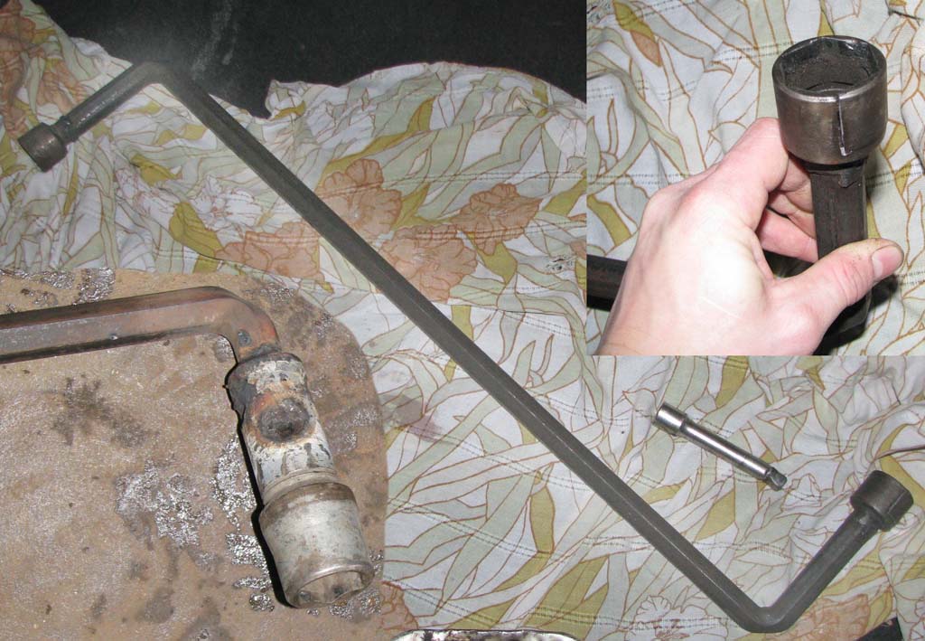

Когда откручивал у себя переднюю левую гайку сломал такой ключ (около. 1 м) %) . Наварили новую головку и всё равно никак.
2009_10_25 11.29.54.jpg [ 143.13 | Просмотров: 2259 ]
В итоге зубилом почти разрубив пополам, гайку удалось открутить \:D/
