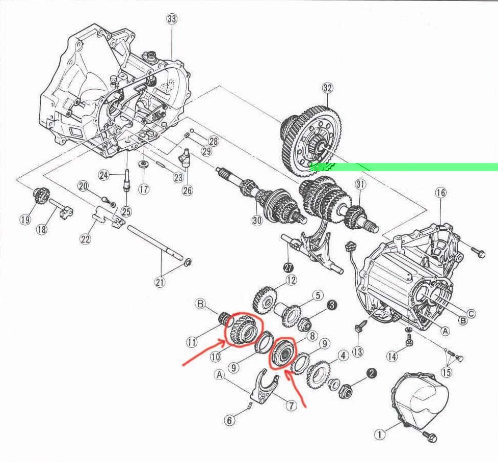

Я менял шестерню и муфту download/file.php?id=28719&mode=view.
Только у меня GD. Но затягивать гайку на первичном валу нужно сильно ибо потом съест зубья на шестерне и муфте и всё - держи рукой. :lol:
