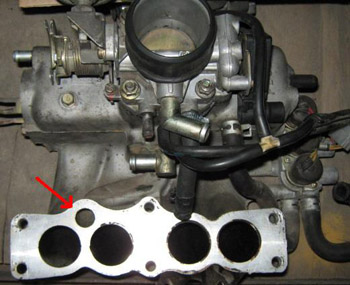

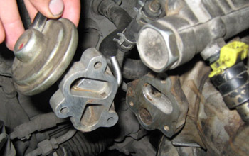

Вчера снял всю систему подачи топлива и воздуха!
Нашел полностью закоксованный ход.
Это ход для картерных газов???
Почему так сильно забился? что то с двигателем не так?
или это из за хорошего тех. обслуживания (плохого масла, не частой замены) старого хозяина?

Это егр,на скорость не влияет! :D
А трамблёр случайно не развёрнут на 180 градусов?

Сегодня все собрал! Ура движку больше не колбасит!!!!!
Трамлер не разворачивал!
