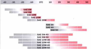

Андрей, нашел вот такую инфу, глянь:
Взаимосвязь между маpкиpовкой вязкости и pабочим диапазоном темпеpатуp моторных масел
Значение вязкости по SAE Рабочий диапазон темпеpатуp, гpад.С
5W - 20 -40 ...... -10
5W - 30 -40 ...... +10
5W - 40 -40 ...... +20
5W - 50 -40 ...... +10/+20
10W - 30 -30/-20 ...... +40
10W - 40 -30 ...... +50
10W - 50 -30 ...... +50
15W - 40 -22/-15 ...... +50
15W - 50 -22 ...... +50
20W - 40 -10 ...... +50
20W - 50 -10 ...... +50
02 фев 2005 11:17
Во, тут понятней.
image002.jpg [ 19.13 | Просмотров: 5935 ]
02 фев 2005 11:29
CRAZYFP, инфа явно левая: получается, что масло xW-30 рассчитано на в 4 (!) раза более высокую температуру, чем xW-50?
А ЗИК в ЗР хвалили, да и от юзеров отзывы хорошие. Главное--упаковка дорогая металлическая, подделывать невыгодно.

Катерина, ни фига себе, ни слова...Целую фотку засунул...Плохо любите вы арал, если не узнаете в лицо... :D
