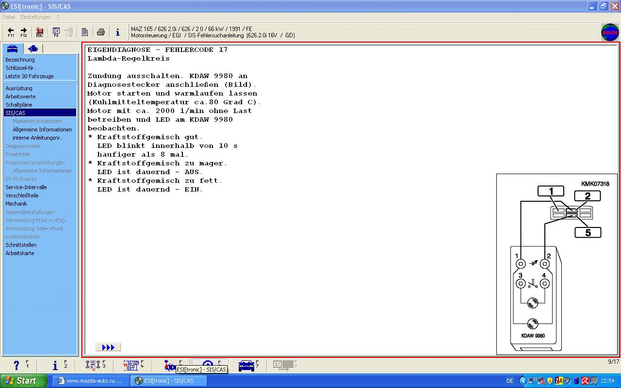

Во! Родилось!!!
Хм, никогда не думал, что в Ростове такие необычные подходы!
17.JPG [ 176.2 | Просмотров: 2608 ]

Не совсем понятно,там ещё контакты есть,для чего?
Сам-то пробовал так?

Пробовал, давно было. У меня не получилось. Наверное, неправильно подключал:)
Диод подлючаешь анодом к клемме 2, катодом к клемме 5 на разьеме.Остальное не имеет значения в етом случае.

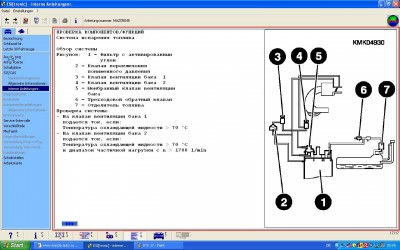

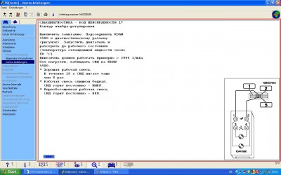

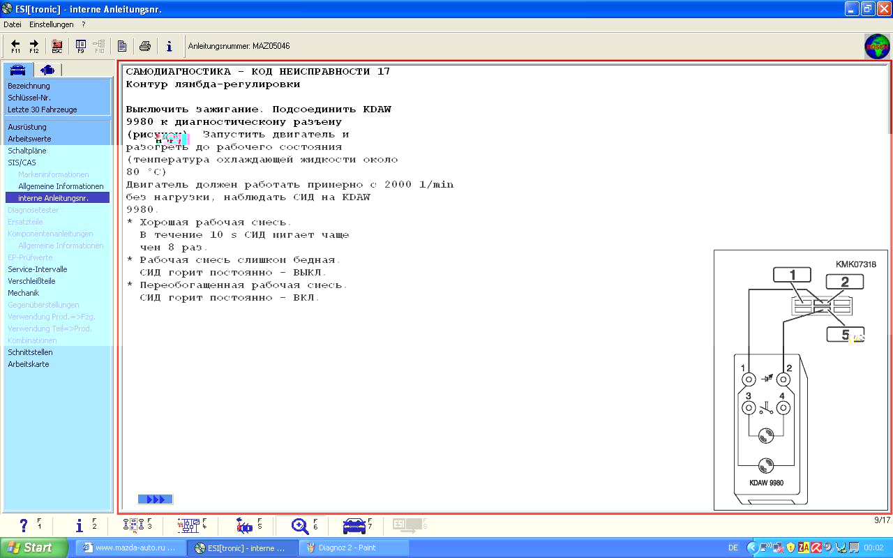

Я превысил себя: такого "перевода" я и сам не ожидал:):) Прога рулит! Только вот времени стооолько отнимает!
DTC 17.JPG [ 127.06 | Просмотров: 2585 ]

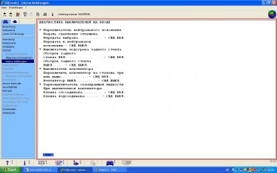

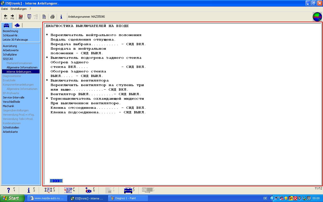

А вот вариант проверки некоторых узлов.
Diagnos.JPG [ 137.44 | Просмотров: 2573 ]

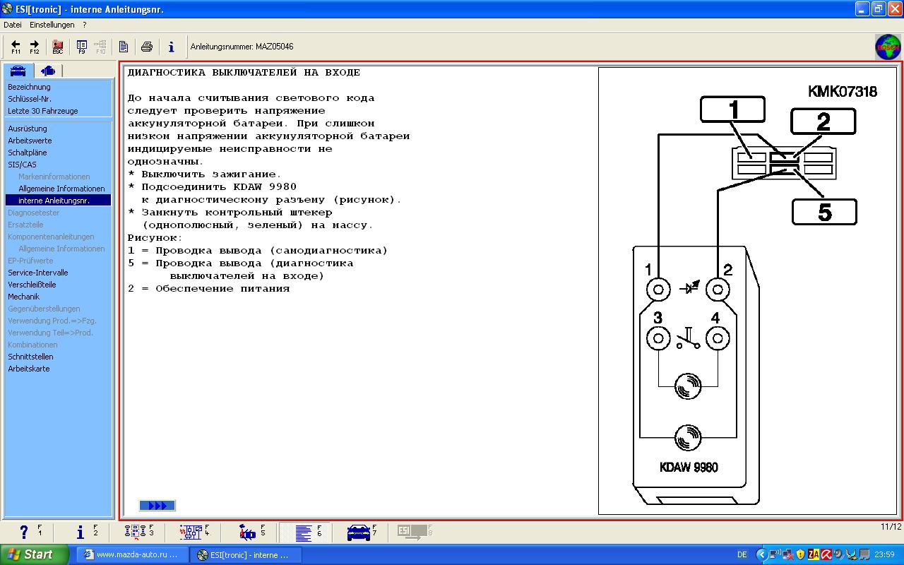

Продолжение
Diagnoz 1.JPG [ 116.64 | Просмотров: 2580 ]

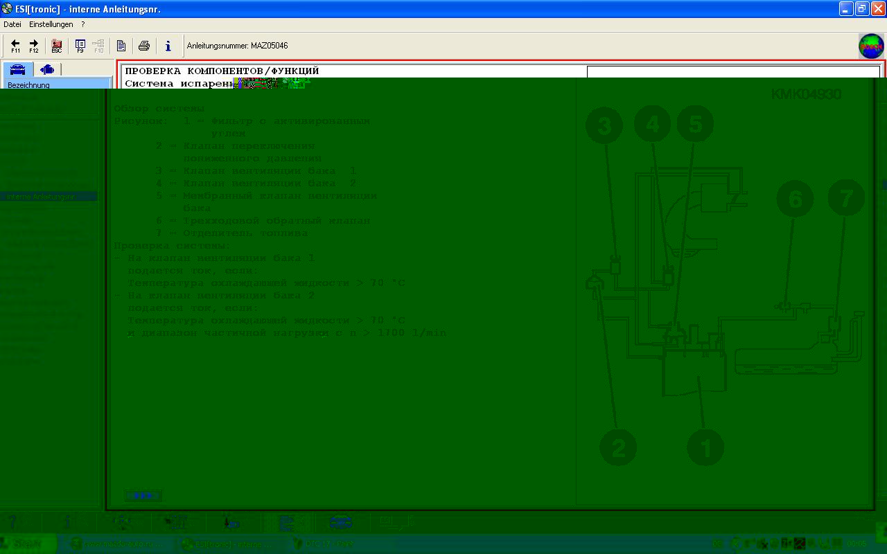

Сообщений: 672
А вот проверка узла, который может очень сильно влиять на смесь.
Начало находится в районе бака, а именно из бака выходят две, по-моему, трубочки. Далее под задним левым крылом сушествует что-то вроде отсекателя (бензина от паров) и от него идет одна на фильтр (моторный отсек, справа по движению), и кажется, была возвратка в бак... Не помню. У меня, когда я поднял машину, его уже не было. Я занимался, в буквальном смысле! археологическими раскопками,пытайась в слое земли, скопившейся там, разобрать ети трубки. В итоге заглушил все.
SysIspTop.JPG [ 146.68 | Просмотров: 2568 ]
