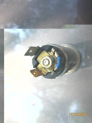

Плюс еще сзади на розетке прикуривателя может быть плавкая вставка - предохранитель, см. фотку

В этой книжке я смотрел,таблицы с предохранителями,но там нету отдельного на прикуриватель,или он совмещён с чем то..
А вставку надо будет посмотреть,может и там что то не так..

странно магнитола работает, плавкая вставка на самом прикуривателе цела.. не работает подлец и все! не сам прикуриватель ни зарядка! какие могут быть мысли?

победил!!!! разобрал, почистил внутри и сами контакты.. заново обжал плавкую вставку.. и работает! а вот сам нагревательный элемент - умер! чем бы заменить и можно ли восстановить??
