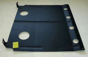

да, металлическая, то ли из нержавейки, то ли из титана(продавец обещал что из титана :D )
Toyota RAV4 2 продана
 Заголовок сообщения: Re: Защита двигателя | мазда (mazda) форум
15 окт 2008 12:54
Сообщений: 3696
Баллы репутации: 1137
выглядит примерно так
zk_priora.gif [ 21.07 | Просмотров: 6011 ]

Не, это фигня! :D У меня примерно такая стоит. Она защищищает только низ от ударов и очень частично от грязи.
15 окт 2008 14:43
Сообщений: 3696
уж лучше пусть такая стоит чем пластиковая или вообще никакой, а мне кстати только низ и нужно было закрыть, остальные части стояли при покупки мазды)))
