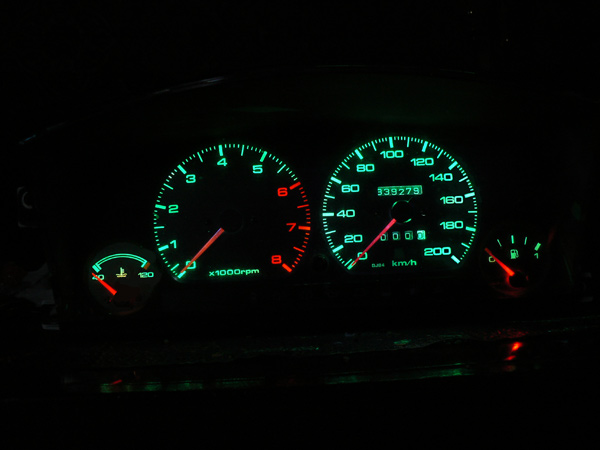

ВСем привет!!!!! Видел как то на форуме, как на GD на приборку подсветку яркую сделали и фото выкладывали!!!а то родная уж больно тёмная, не могу найти где.....
Ребят подскажите ПЛЗ, или может кто себе воял!!!Как сделать????
10 апр 2010 01:36
Угу. И делали, и выкладывали. Учись юзать поиск. viewtopic.php?t=16085&p=246827#p246827

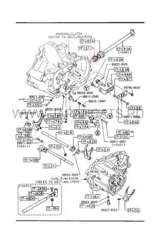

Братья. Подскажите. Сальник вала КПП(тонко обведен красным). Покапывало масло. Поменял. Начало капать сильнее.. Поменял уже 3. капает. Надоело масло доливать в коробку.
В чем может быть причина?
(Визуально- все цело, без забоин...)

Ну очень тонко обведён,аж не видно!Сопливить может в двух случаях-выработка и люфт,иногда помогает при установки сальника натяжка его пружины(снимаем,обрезаем несколько витков,ставим),надо разбираться-чего оно сопливит,может тупо сапун забитый!

Кстати, насчёт сапуна. Недавно случайно обнаружил, что после выключения двигателя (видимо и во время работы), пузырится масло по окружности корпуса привода троса спидометра. Там не родная резинка и привод не сильно плотно сидит в коробке. Тоже сапун виноват? Как он чистится?
12 апр 2010 06:56
Сообщений: 1061
Баллы репутации: 435
У меня кстати из-за сапуна сальник привода сопливил, дык я его (сапун) пошорудил и сопли прошли. Эта пипирка (сапун) имеет свободный ход, т.к. сказать болтается, поболтаешь его верх-вниз, покрутишь тудым-сюдым, таким образом он (сапун) и чистится, я так понимаю.

Аналогичная проблема у меня, также купил этот сальник, хотел менять, приехал на сервис, парень-автослесарь сказал, что заменить не проблема, но говорит, сапатится всеравно будет, сказал, что в нутри коробки какаято втула стачивается и сальник проблему не решит. Сказал что лучше родную не трогать, ведь масло не течет а сопатится. Я так уже 6 лет езжу, думаю менять не буду.

Плоскогубцами потихонечку.
perchic1
100 раз пожалел...Хотел сделать, чтоб НИЧЕГО не капало...
Allex
Блин, это как? если подробней. Снять-вытащить? чистить?

Нет, я ничего не снимал, сапун этот имеет, так сказать, шляпку, которая свободно вращается, но не скручивается и не снимается. По всей видимости, система этого сапуна устроена так, что при вращении шляпки в разные стороны происходит самоочищение воздушных каналов.
