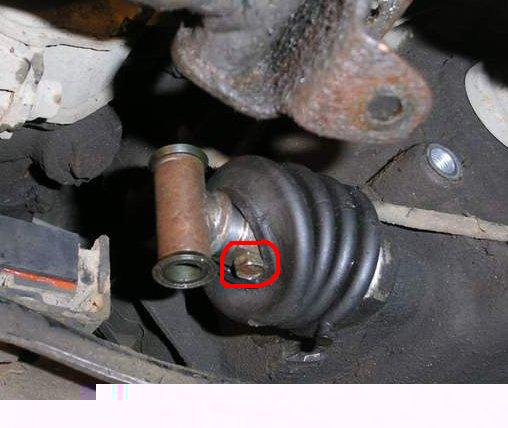

я понимаю что потихонечку но только до этой крестовины
а дальше?
12 апр 2010 20:35
Сообщений: 827
Стягиваешь гофр,раскручиваешь болт- и все легко снимается..

Стягиваю гофр,раскручиваю болт и ... остается крестовина через которую сальник не вылезет
у моей такая тяга не разборная :o
а вот на на GE разборная. это And626GE92 фоткал
viewtopic.php?f=15&t=12037&hilit=%D0%B7%D0%B0%D0%BC%D0%B5%D0%BD%D0%B0+%D1%81%D0%B0%D0%BB%D1%8C%D0%BD%D0%B8%D0%BA%D0%B0+%D0%9A%D0%9F%D0%9F&start=25
12 апр 2010 21:50
Сообщений: 827
Вот его и откручиваем.
(у меня один-в-один как на фотоотчете)

12 апр 2010 22:04
Сообщений: 1205
Откуда: Тридевятое царство
а у моей такого нет :cry:
остается спилить его и приколъхозить от GEшки
