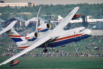

Вода
05026.jpg [ 47.28 | Просмотров: 7621 ]
106.jpg [ 102.85 | Просмотров: 7621 ]

Какая классная фиговина!!!
Как летает - не знаю, но выглядит - супер!
Эдакий могучий совок 70-х в хорошем смысле этого слова.

БЕ 626 ГД Турбо. :D
22 июл 2010 20:52
Sedoj_, красивая машина, как и все советские самолёты. А я променял своего красавца ИЛ-76 на американского уродца. Се ля ви...
Автомобили у буржуев красивые, а вот самолёты почему-то уродливые.

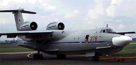

Фигня это - этажерка летающая.
Вот это точно GD
Be-42.jpg [34.22 ]
be-42_3.jpg [ 18.53 | Просмотров: 7608 ]
