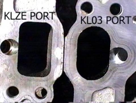

Так это наверно и был КЛДЕ, у него еще форма окон на выпуске другая, чем у КЛЗЕ
а вот тут поподробней! какая форма должна быть на выпуске?

единственную фотку нашел правда для впуска, для выпуска смысл тот же - окно чуть меньше
KLZEports.jpg [ 25.71 | Просмотров: 3887 ]

Gorlm, У KLZE окна на впуске и выпуске одинаковые ;) под квадрат (на фото слева) )) У KLDE на впуске и выпуске овал (на фото справа). Все, что я видел, было с квадратными окнами ))

Nebula, у моего новго движка выпускной коллектор со скругленными дырками, равно как и у Руслана... так что про выпуск я нигде не видел отличай KL-DE от KL-ZE... увидишь кинь ссылкой в меня!
