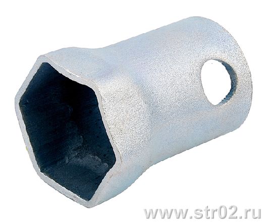

Точно, и у GC были два варианта. Но если он есть, я бы его проверил. Там всё просто.
Ключ торцевой на 30 купить не проблема, если рожковым нет получается. Авось когда нибудь ещё пригодится.

Там нужен не просто торцовый ключ как я понял, а Ключ гаечный торцовый трубчатый вот такого типа
Комментарий к файлу: Ключ гаечный торцовый трубчатый
27175-55.jpg [ 53.71 | Просмотров: 11325 ]

я про него и толковал.

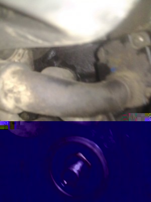

Вот сделал фотку. Да трудно подобраться будет
07082010402.jpg [ 85.52 | Просмотров: 11312 ]
Мазда 626 GD 2.0 1987 г.в.
Lifan solano CX 2011г.в.
