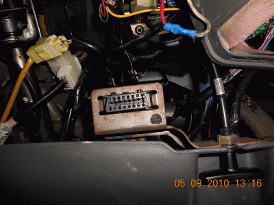

Lerky писал(а):
FastDriver, у америкосов на мазды с 1996 года было обязательным ОБД-2 поддержка. Но вот на евроварианты ставили позднее, но когда точно сказать не могу.
Check Engine сколько довелось читать не устанавливали на евро мазды ;)
А вот ОБД-2 разьем универсальный, только схематика считывания кодов отличается от немцев...
"ОБД-1" мазды, под капотом, разьем с надписью DIAGNOSTIC, но там не хватает контактов, можешь сам проверить свою:
http://www.alflash.narod.ru/dtcmazda.htm
Подтверждаю ...америка 2000 год у меня OBD -2
