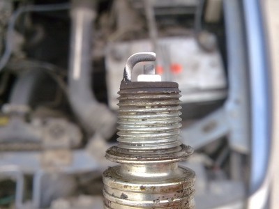

машина при прогреве дымит чёрным дымом,при перегазовках тоже,по всем признакам вроде как льёт карбюратор.долгие манипуляции с винтом качества смеси и поплавком результата не принесли,как дымила,так и дымит :( сегодня выкрутил свечу и задумался,если богатая смесь свеча же по идее чёрная должна быть,а у меня вон какая
0118.jpg [ 116.09 | Просмотров: 11126 ]
25 окт 2010 13:38
А когда ты её выкрутил? После того, как приехал откуда-то? Тогда ничего удивительного. При прогреве льёт лишний бензин, дымит и свеча будет чёрная, на рабочей температуре во время езды смесь нормализуется и вся сажа на свече обгорает.
25 окт 2010 13:56
Сообщений: 414
Откуда: Белгород
Автомобиль: mazda 626 GD
действительно,как то не подумал об этом.надо когда прогревать буду выкрутить и глянуть
