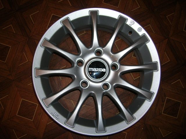

07 фев 2006 15:25
Я тоже похвастаюсь своими дисками:)
Долго искал - и нашел то что искал - мне нравится!:)

ball писал(а):
чисто субъективно, я за K&K
Надеюсь не подведут (K&K Кармен, рисунок был выше).
Внешне мне понравились больше других.

Вот начитался про колеса и поступил как Шарик из Простоквашино(когда он кеды купил) - несмотря на то, что надо заменить рулевые наконечники (черт сними, не отвалятся) и масло в АКПП ( :oops: , стыдно, но придется ездить аккуратно и потихонечку еще с месяц) тоже купил себе
PCD5x114,3 R14" ступица67,1
ET=35 (45 наши не делают, по книге посмотрели - для 14" (45мм стандарт) допустимо 35мм, для 15"(50мм стандарт) 38мм)
Комментарий к файлу: модель K&K Orion
K&Kmazda.jpg [ 87.29 | Просмотров: 2240 ]
