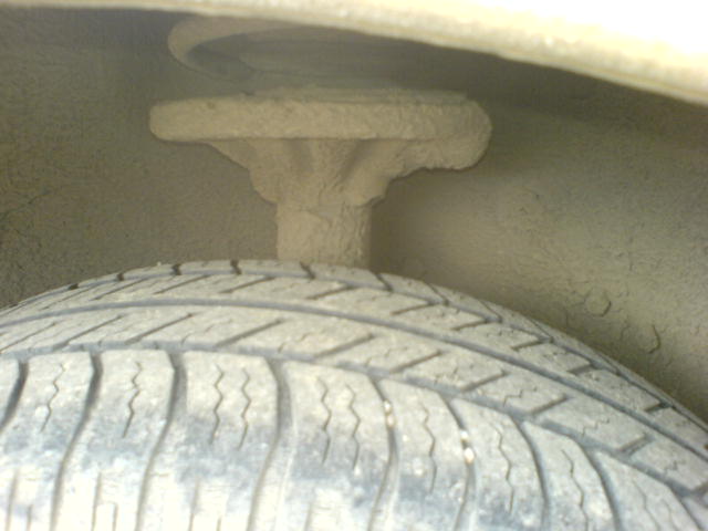

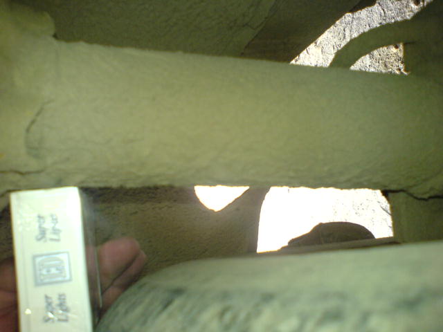

Сообщений: 3232
Не знаю что обо что у вас там трет, но сегодня из вредности залез с фото под крыло. Железные диски 5.5JJX14 P=114/O=45 с резиной 195/65R14, до стойки минимальное расстояние две трети пачки сигарет (около 3.5 см). Т.е. даже с 7 дюймовыми еще полтора сантиметра где-то должно оставаться.
