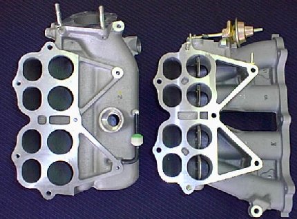

03 июн 2007 23:54
Сообщений: 712
вот коллектор с FS-ZE он как видиш он двухчастный . И если на твоём моторе не такой (а у тебя не такой) то это ZE зватся не может никак .
Это твин кам, на сколько я знаю их было 2 типа.... один из них у меня.... а дфиг у меня именно ЗЕ т.к на него есть аукционные документы+открипной лист мазда центра в японии.

04 июн 2007 00:11
Сообщений: 712
твин кам означит двухвальный мотор ) . а коллектор это от ЗЕ и никаих других у него небыло
