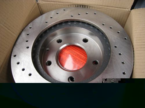

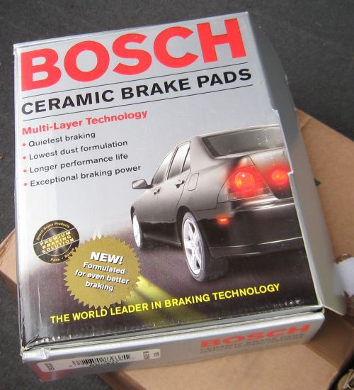

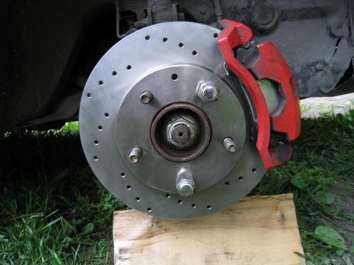

Собственно результаты.
Для начала о суппортах, на передних ремкомплект, задние новые - один до меня меняли (никакой ржавчины), а правый я сам. Новая тормозуха BOSCH DOT-4. Руки не дошли только до ГТЦ (и то пока)
Всё это до замены дисков.
И вот недавно поменял передние диски на перфорированные Otto Zimmerman, плюс сразу менял и колодки, установив керамические BOSCH.
Диски с нечастой перфорацией, без канавок, размер такой-же как у оригинала. Интересная детали - оба диска имею одинаковое направления дырок, в итоге с одной стороны получается по движению, а в другой соотв.против, на работе это никак не сказывается.
Накатав уже около 400 киллометров (из них где-то 300 притирка) делаю вывод, что это того стоило.
Характеристика тормозов заметно изменилась в строну улучшения, это неочень заметно если ездить спокойно, но вот когда идёт череда торможений, особенно затяжных - эффект ощутим. Машина продолжает тормозить там где со старыми дисками начинала плыть и приходилось сбавлять темп.
Незнаю кто больше влияет на картину - колодки или диски, во всяком случае эффект на лицо.
Насчёт задних не решил ещё, думаю их вклад в общее дело будет минимальным, уже судя по тому что греются в основном передние, а задние либо остаются холодными, либо немного теплеют.
Комментарий к файлу: Диск на ступице
IMG_0682.jpg [ 42.18 | Просмотров: 8454 ]
Комментарий к файлу: Диск в коробке
IMG_0675.jpg [ 39.61 | Просмотров: 8453 ]
Комментарий к файлу: Новые колодки
IMG_0671.jpg [ 41.02 | Просмотров: 8456 ]

С дисками бумага и там перечесление соответсвия родным запчастям (на сколько я могу разобрать в немецком):
GA 5Y 3325X / GA 5Y 3325 XD / GA 4Y 3325 XJ / GA 2Y 3325 X / GA 4Y 3325 X / GA 4Y 3325 XC / GA 4Y 3325 XD / GA 4Y 3325 XH / 3958455 / 3395510 / 3898529 (последние три на сколько понял для Форда)
На коробке с колодками - RBC637

То что на внутренем ободке диска с внешней стороны (хорошо догадался сфоткать) - VDS KBA 60872 V51
там-же на противоположной стороне - 3065 (OZ) 27165
