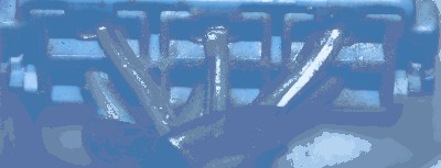

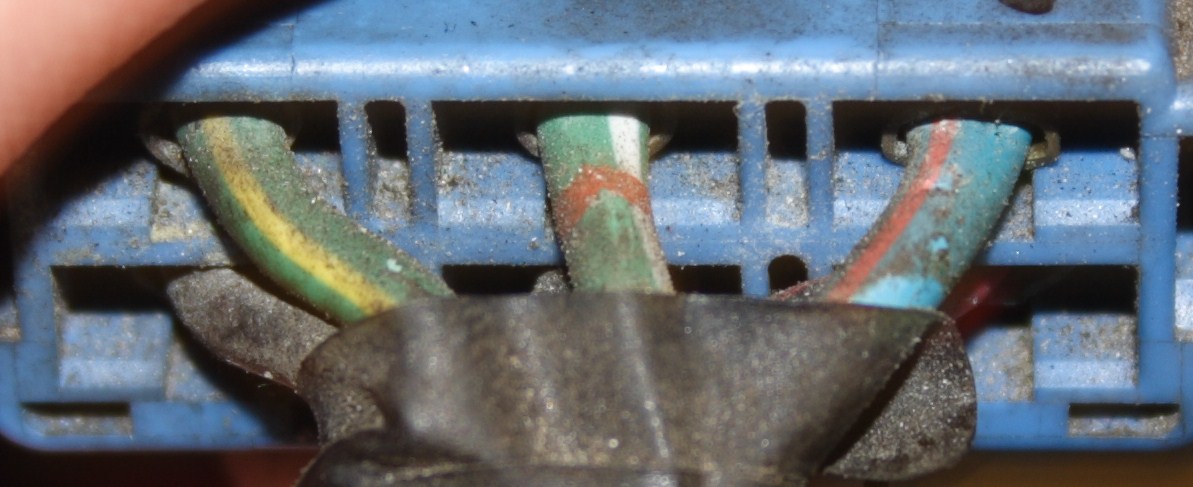

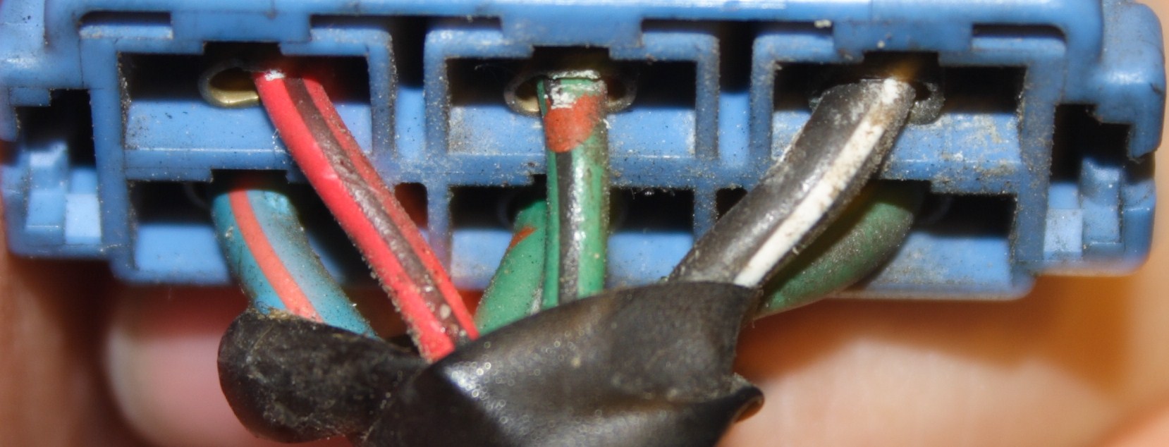

сфотал провода в колодке
CRW_2472.JPG [ 126.98 | Просмотров: 1458 ]
CRW_2471.JPG [ 184.13 | Просмотров: 1454 ]

evgenyat, Надо определиться со схемой .
Датчик давления у тебя , непосредственно в цепи муфты сцепления стоит .(одна нога будет общей с муфтой )
Или сигнал с него(обоих ног ) , уходит в мозги , через колодку №5 ?
прозвони провода .

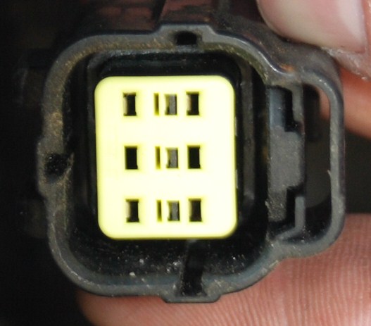

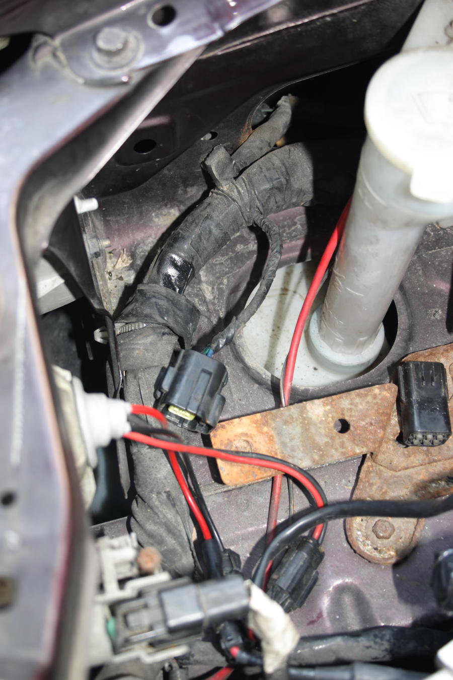

под капотом одна колодка, с 3мя проводами, наверное для корректора фар, идёт там же, где провода на лампочки и провода там не убедительные :) тонкие. вторую колодку сфотал. она не она?
CRW_2473.JPG [ 161.98 | Просмотров: 1461 ]
CRW_2474.JPG [ 54.66 | Просмотров: 1781 ]

evgenyat, сними кембрик на колодке ,сфотай какого цвета провода .
Хорошо , хоть в салоне легко все пошло .
Кто ищет , то всегда найдет !
Было GE 2.0D Comprex Стало
26 апр 2008 18:18
Сообщений: 1175
Сразу не увидел второе фото . Если заглушка справа с него , то это тот разьём .
Рассматриваем дальше систему как 4 цилиндра .

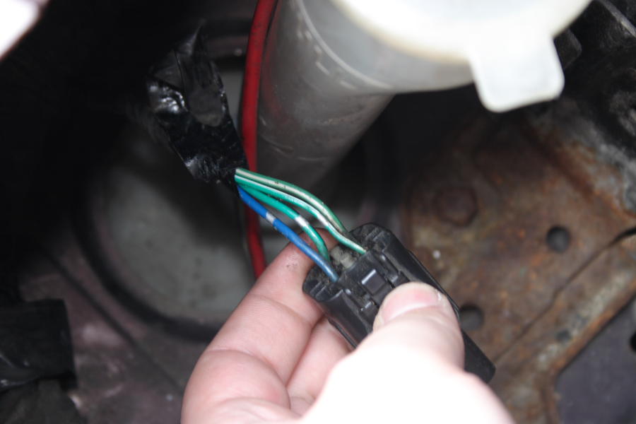

вот
CRW_2477.JPG [ 49.79 | Просмотров: 1771 ]

пробовал щас померить напряжение в этой колодке, на зелёном с белой полосой и на синем проводах есть, на других нет. на кнопку АС ни один из них не реагирует :( зато когда нажимаешь АС включается основной радиатор. может быть это не та колодка?
26 апр 2008 21:42
Сообщений: 1175
evgenyat, колодка та . Посмотри на схему 4цил. там реле кондея расписано по цветам на него 5 проводов приходит .
синий - когда зажигание включишь , напруга появится .
зелён/белый "плюс"всегда
чёрный -" минус" всегда , проверь .
Неясно только 2 провода , по цвету со схемой не совпадают .
Прозвони , на каком то , должен появляться "минус" , когда в салоне кнопку жмёшь" , по схеме он уходит в мозги двигателя .
Останется свободный 5й провод , с него напруга , скоммутированная релюшкой идёт на сцепу и вентилятор .
