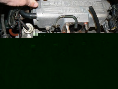

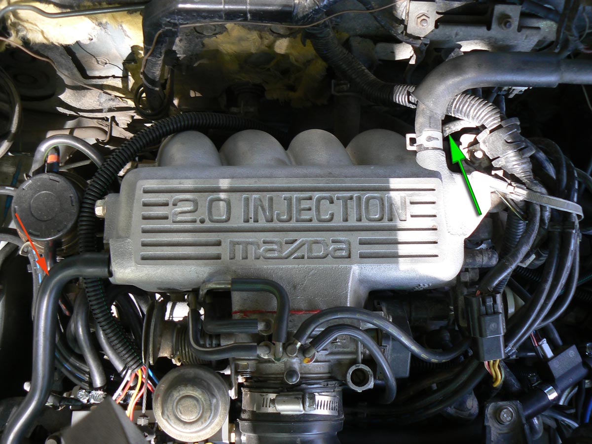

Andrej, по поводу врезки в вакуумную магистраль, я понял о чём ты говоришь. Имеется в виду место указанное красной стрелкой. У меня врезка выполнена в месте, указанном зелёной стрелкой. Я думаю, от перестановки ничего не изменится. Это тот же корпус инжектора и разница только в диаметре трубок и местоположении. Разрежение там должно быть одинаковое. Я, правда, не измерял, поскольку нечем, но думаю, что так и есть. С одного и того же места через тройник взят вакуум на редуктор и на датчик. Вроде правильно.
Врезка в коллектор максимально приближена к бензиновым форсункам. Ближе некуда. Диаметр дюз 1.9 мм, что подтвержает программа настройки. Это оптимальное значение для мощности и объёма двигателя. Тут тоже вроде правильно. Электрически газовые форсунки подключены попарно и параллельно бензиновым. На ХХ двигатель работает ровно. Значит тут тоже всё правильно. То есть в монтаже ошибок и косяков нет. Зажигание выставлено стробоскопом на 9 градусов. При перегазовках плавает до 11. Вот и выходит, что всё правильно, но ни хрена не правильно работает. Проблема в железе?
Комментарий к файлу: Врезка вакуума

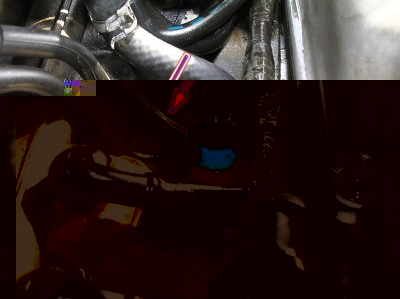

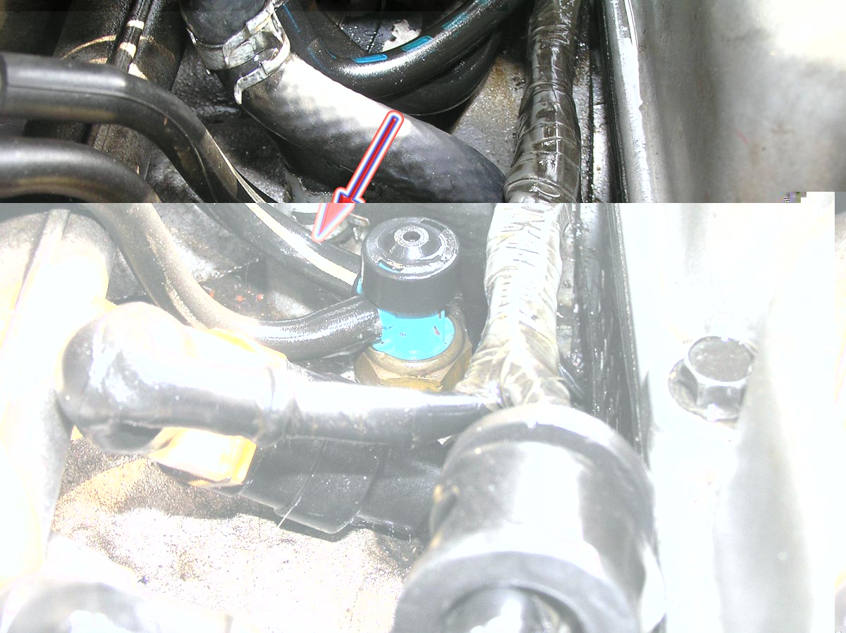

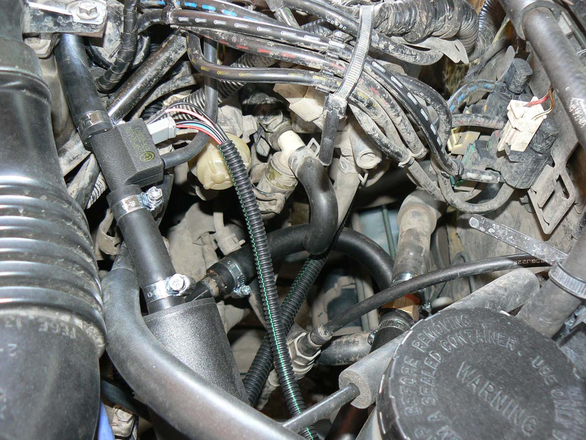

И ещё нюанс. При установке газовых форсунок сломал один из штуцеров на этом синем клапане (место указано стрелкой) Судя по описанию в книжке, понял, что это водяной температурный клапан. На холодную находится в закрытом положении, а после прогрева открывает и начинает пропускать через свой корпус вакуумное разрежение. Только никак не пойму куда откуда и зачем он это делает. На работе двигателя эта неприятность субьективно по ощущениям не отразилась. Отломанную вакуумную трубку заглушил. Может в этом причина тряски и тупости набора оборотов? Отреставрировать клапан вряд ли получится. Думаю просто закольцевать трубки в обход клапана.
P5060776.jpg [ 183.44 | Просмотров: 2234 ]

"Это тот же корпус инжектора и разница только в диаметре трубок и местоположении. Разрежение там должно быть одинаковое."
Тут я не уверен. Не помню/не знаю как здесь, но бывают и всякие(там) клапана, отбрасыватели, редукторы-смотря для чего отвод. Но этот на усилитель тормозов, а они должны быть всегда. Так что соглашаюсь с тобой.
Если он на бензине "погоды" не делает, то дело не в нем. Попробуй рассверлить остаток и вклеить в него трубку подходящего диаметра. Часто помогает.

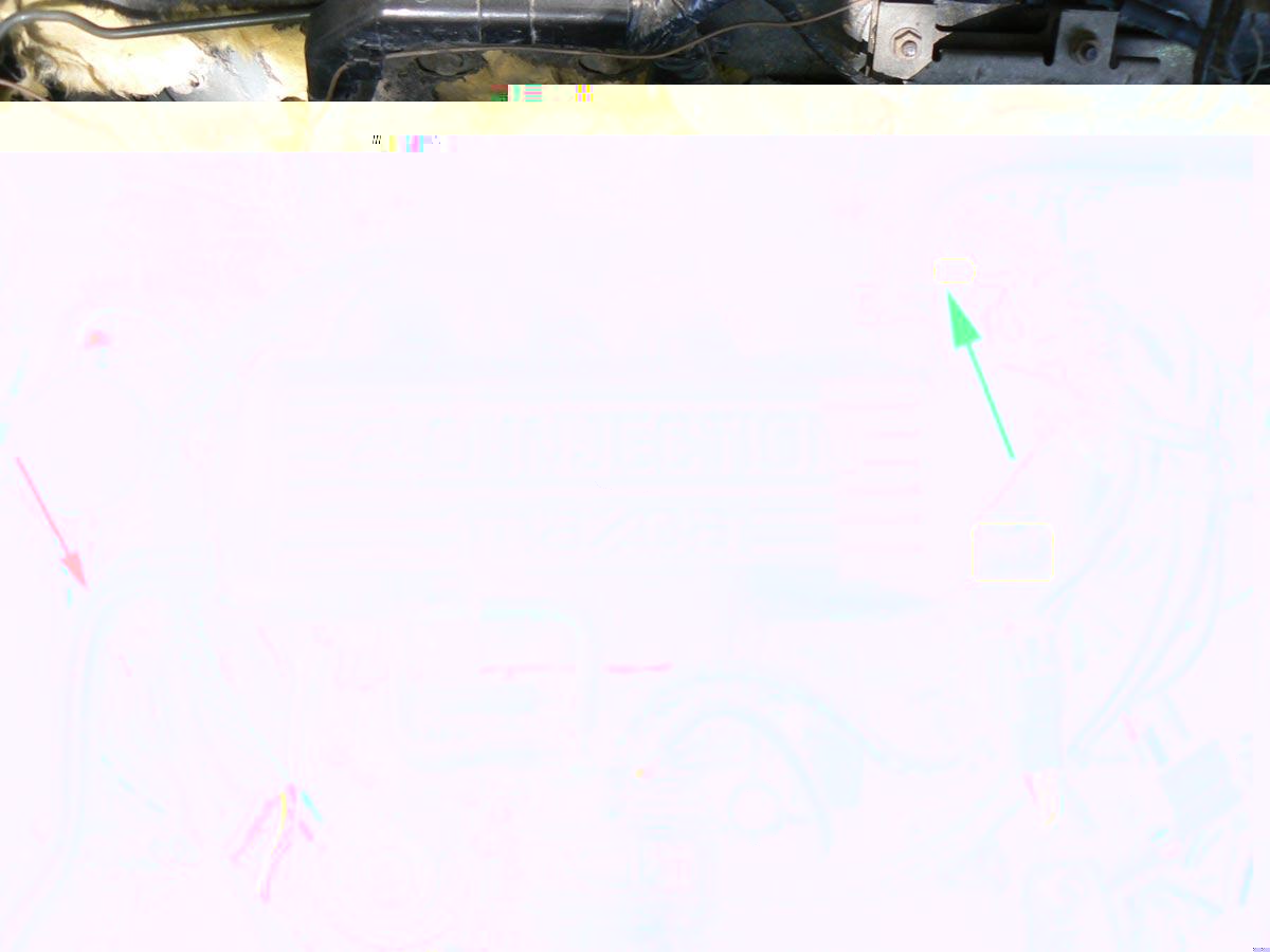

Mayor, только сейчас заметил откуда ты вакуум взял. С маленького шланга, я правильно понимаю? Если да, то он, по-моему не подходит. Он куда вообще идет? Возьми с того, который я желтым обвел, с ним у меня все работало.
Еще вопрос- испаритель где, может завоздушен (если высоко сидит), или потока ОЖ не хватает, хотя в этом случае должно работать.

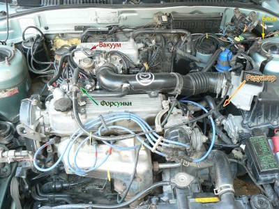

Сделай фото подкапотного (мне просто интересен твой вариант компоновки ГБО).
Заправочный штуцер куда врезал?
mazda vakuum.JPG [ 170.15 | Просмотров: 2214 ]
626 GD 2,0i FE

Andrej, весь газовый комплект куплен "с нуля". Вакуум взят с тонкой трубки, на неё я и рисовал зелёную стрелку. С этого штуцера на корпусе инжектора вакуум поступает на корректор опережения зажигания. Проще говоря на трамблёр. Вакуум там присутствует ого-го какой. С одной и той же магистрали через два тройника запитан и редуктор и электроклапан. Про твой вариант врезки в толстую трубку я сегодня установщикам говорил, они не могут этого сделать по причине отсутствия таких тройников для перехода с диаметра 12 мм на 4. Плюс убеждают, что по науке вакуум должен браться с магистрали ДО дроссельной заслонки, а не из трубки отвода картерных газов. Аргумент, что так уже было сделано на аналогичной Мазде (твоей) с положительным результатом, не принимается за руководство к действию. Сегодня опять был у них. Размотали жгут электропроводки к форсункам, ещё раз всё проверили - всё вроде правильно. Было у них сомнение в соединении. Разводят руками, версии иссякли, мысли тоже, завтра отправили меня по звонку к местному авторитету по ГБО. Посмотрим что он скажет и сможет. Если он не поможет, что делать дальше не знаю.

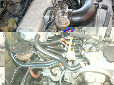

Вот что есть на данный момент. Завтра сниму редуктор и мозг
Комментарий к файлу: Фильтр и электроклапан
P1040516.jpg [ 195.11 | Просмотров: 2210 ]
Комментарий к файлу: Место установки газовых форсунок
P1040515.jpg [ 193.33 | Просмотров: 2210 ]

1."по причине отсутствия таких тройников для перехода с диаметра 12 мм на 4"
В любом строительном магазине есть они в "садовом" отделе.
2."по науке вакуум должен браться с магистрали ДО дроссельной заслонки, а не из трубки отвода картерных газов"
Наверное, после ДЗ. До-это со стороны фильтра.

Просмотрев фото: на первом- это не клапан, это датчик давления в газовой магистрали. Нужен как для расчетов впрыска газа, так и для аварийного отсекания потока газа непосредственно на баке (им регистрируется также потеря давления в магистрали (обрыв, потертость, трещина, ДТП...). Клапан отсечки должен стоять на выходе из бака и на входе редуктора. Первым открывается на баке, затем дается время на заполнение трубки и всего остального газом до рабочего давления и лишь потом открывается редуктор. Все с целью более гладкого, вплоть до незаметного перехода на газ. Тк если открыть все сразу разом ("все вдруг"- военно-морск. :):) ), то в то время, пока установится раб. давление мотор будет колбасить и дергать. МОжет длиться долго, секунд 15-20.
Шланг с этого датчика должен идти на газовый МАП-сенсор. Второй шланг от сенсора- вакуум.

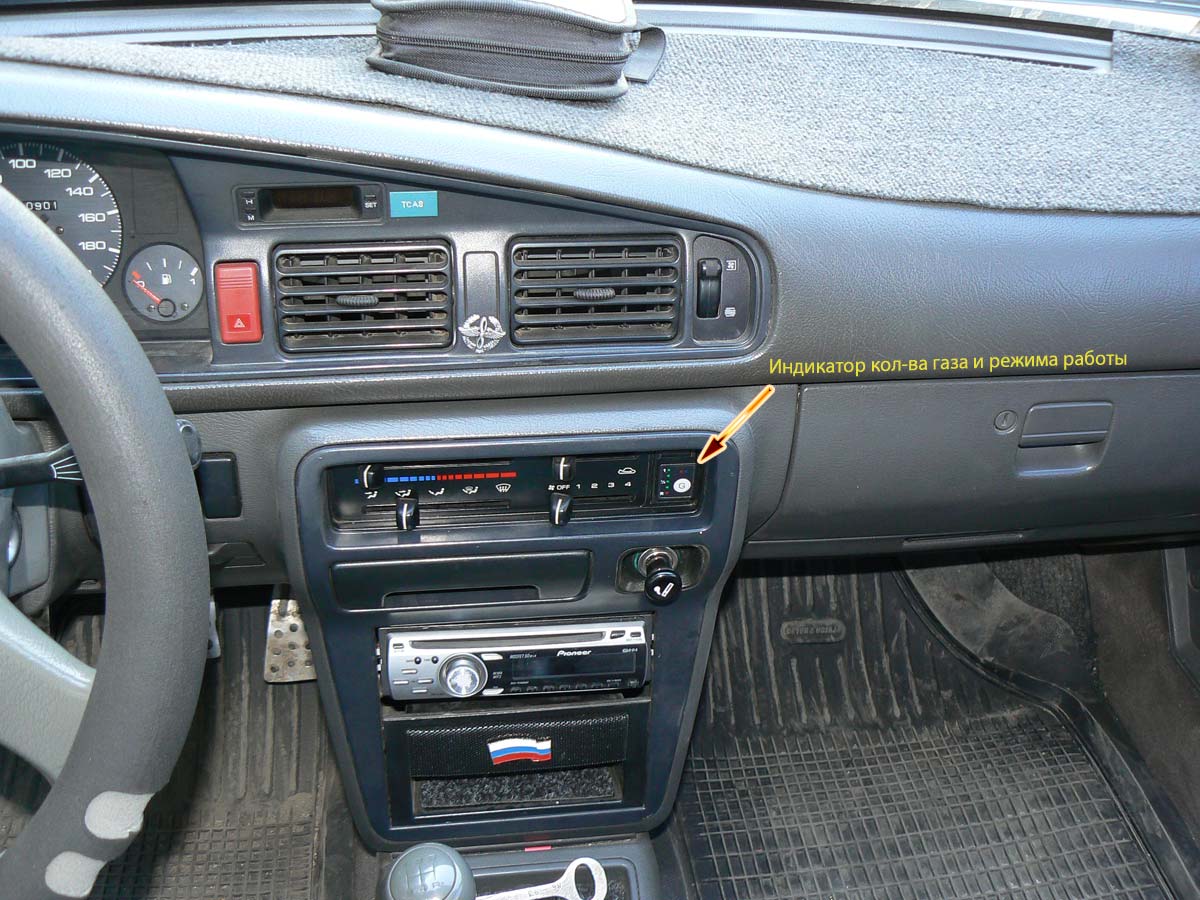

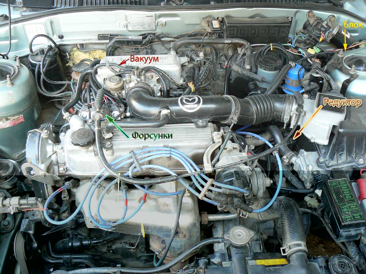

Ну, Andrej, вроде проблема сдалась под натиском специалиста. Машина поехала. И ещё как поехала! :good: Не ожидал от неё такой резвости на газе. В сравнении с бензином никакой разницы. Причина троения и рывков была всё-таки в неправильном подключении вакуума. Плюс не оттарированные на заводе форсунки и не точная настройка системы диагностической калибровочной программой. Остались ещё мелкие шероховатости в настройке, но это уже мелочи, которые устранятся чуть позже, когда ЭБУ накопит нужную информацию в процесе езды на газе. Через пару недель надо приехать на коррекцию настроек. Разрежение взяли со штуцера указанного стрелкой. Он самый близкорасположенный к дроссельной заслонке. Зажигание вернули назад, на положенные 6 градусов. Проверили трубку подачи газа, она оказалась не сильно сплющена. Оттарировали микрометром штоки форсунок. Отъюстировали и правильно переподключили датчик и указатель уровня газа. Уложили и отбандажировали все трубки и кабели. В общем, всё по уму. Теперь буду замерять расход.

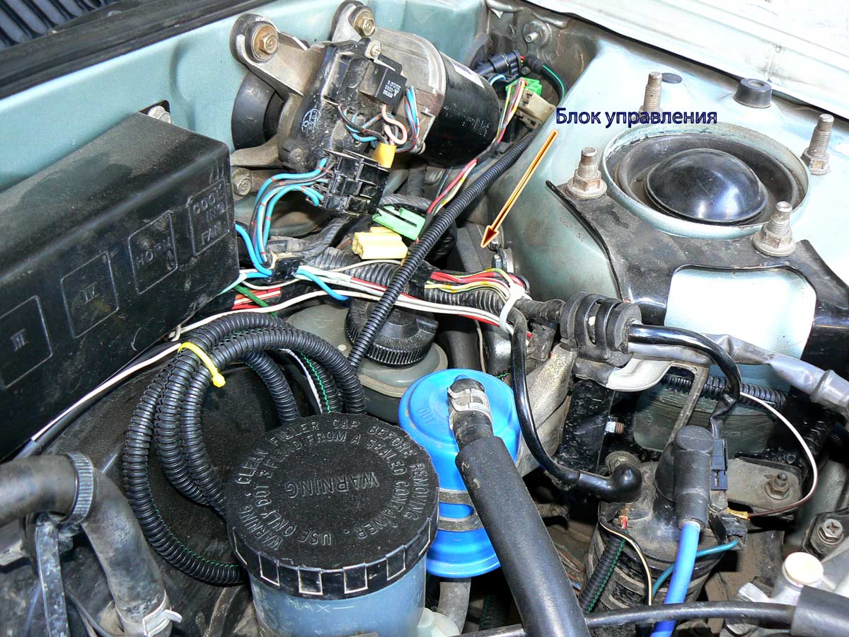

Выкладываю фотки подкапотного. Разрисовал всё стрелками, чтоб можно было понять что куда прилеплено.
Спасибо за помощь и участие,Andrej :beer:
P1040527.jpg [ 197.79 | Просмотров: 2199 ]

Комментарий к файлу: Индикатор
P1040543.jpg [ 170.47 | Просмотров: 2199 ]
