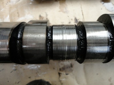

Кстате может ииенно из за него потому что у меня на нем износ большой почти как тут download/file.php?id=19518&t=1. Кстате у меня до ремонта была такая же проблема на 5\30 масле как мотор нагревается так лампа мигает. Заменил масло проблема ушла.

Теперь становится понятно,откуда взялось недостаточный рабочий ход
Двигун жестоко стучал,маслоголод,ремонт-чем придётся.

Распред вал думал менять когда кап ремонт делал да вот у Алексея нет пока его. Щяс еще выяснять надо что еще менять шатуны или коленвал.

Ты себе голову не ломай,шатунная группа потерпит,а головку надо в ремонт,даю наколку-ищи москвичистов,в своё время были конторы по ремонту москвичёвских головок,делали всё-наваривали распред,втулили постель,с клапанами там все манипуляции,а т.к. мазда бессовестно содрала :D москвичёвскую головку,то это вариант!

Обзвонил несколько контор напылением не занимаются. Заходил к мотористу говорит раньше много кто делал так как дефицит запчастей был но щяс говорит вымерли почти все так как запчастей куча всяких разных. А если б\у в хорошем состоянии тут поискать? И еще вопрос распред валы на FE F8 одинаковые? На экзисте лежит один не оригинал написаны одинаковые?

Не,если контору не найдёшь,то только головку с разбора,т.к. у тебя и постель разбита,одним распредом не обойтись
