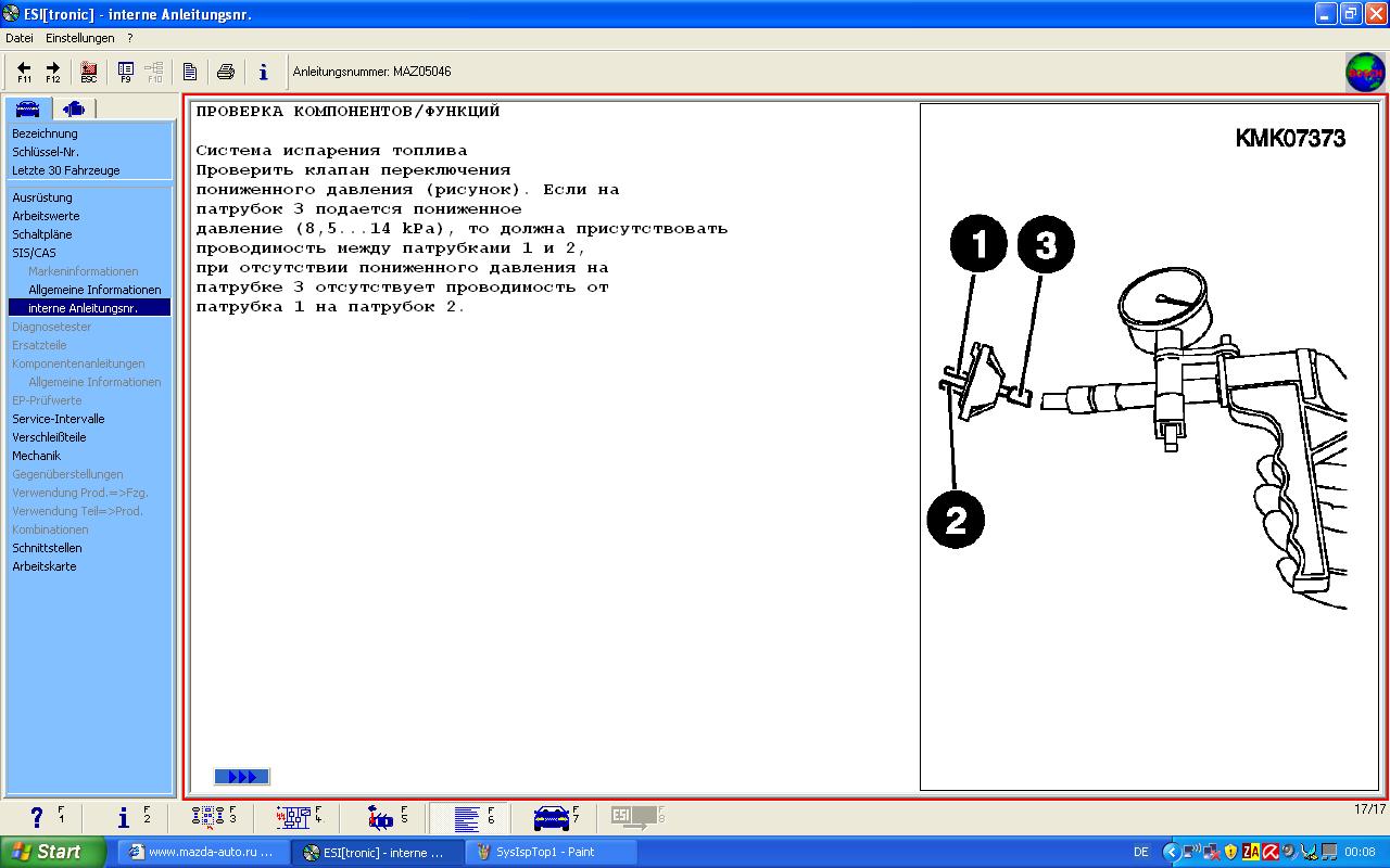

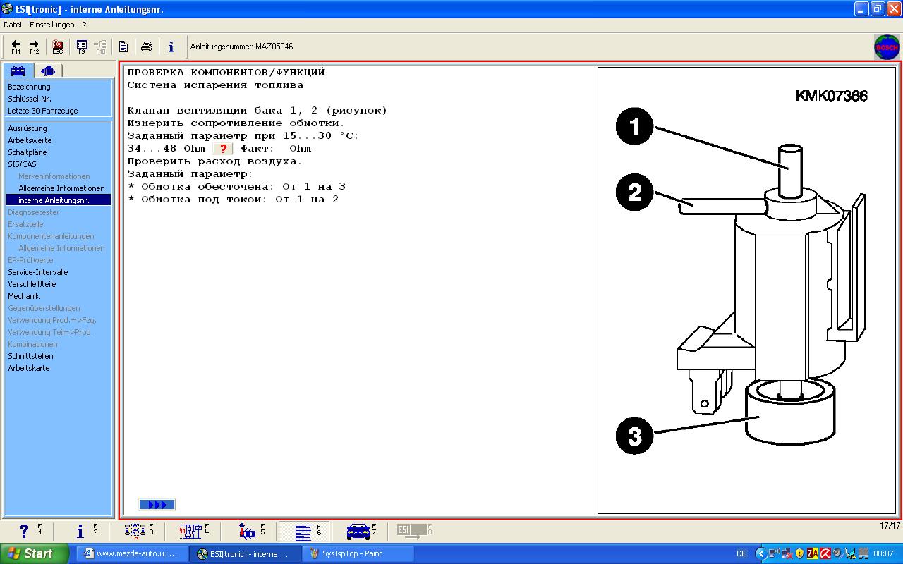

Продолжение..
SysIspTop2.JPG [ 126.88 | Просмотров: 1542 ]
SysIspTop1.JPG [ 121.79 | Просмотров: 1544 ]

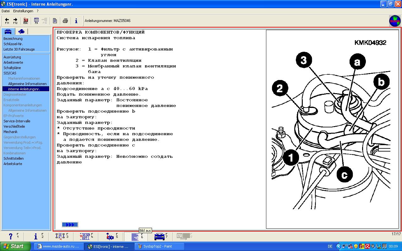

Заключение.
SysIspTop3.JPG [ 168.88 | Просмотров: 1554 ]

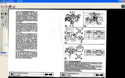

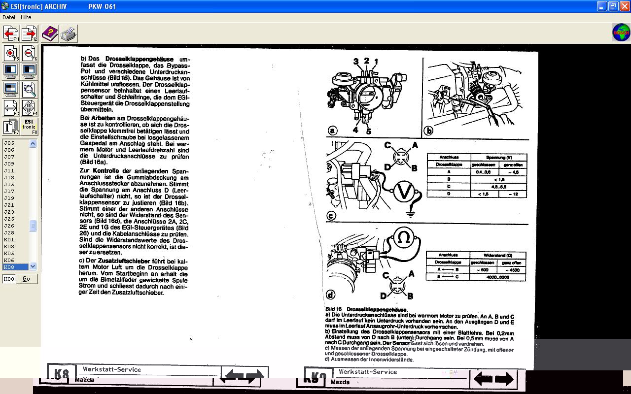

И вновь я обалдел!!! У меня такое имеется!!!
Привожу пример.
Unbenannt.JPG [ 194.61 | Просмотров: 1572 ]

Предстоит только большой перевод.
Есть, может, кто-нибудь сдесь, кто поможет?
Там просто тааакая масса полезной инфы! Я могу перевести, но проблема со временем.
И еще: я не знаю как называются многие элементы по-русски:) Такой вот прикол.
626 GD 2,0i FE

Пояснение(перевод) к посту с рисунком от ..01.11.08
16. Узел дроссельной заслонки.
а) Вакуумные соединения проверять при прогретом моторе. При холостом ходе (ХХ) на входах А, В, и С не должно быть разряжения. На входах D и Е должен быть вакуум,равный вакууму во впускном коллекторе.
б)Настройка выключателя дроссельной заслонки.
При зазоре 0,2мм сопротивление между D и B равно 0.При зазоре
0,5мм должен быть переход с А на С. Датчик можно регулировать.
с) Измерение при включеном зажигании,при открытой и закрытой дроссельной заслонке.
д) Измерение сопротивлений (должны соответствовать данным на иллюстрации).
