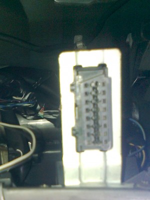

Автомобиль: Premacy 1.8 FP mex
загорается check engine при движении по трассе (около 3тыс.об, 100км./ч) сбрасывается только снятием клеммы на аккумуляторе. Хотел считать коды ошибок через диагн. разъем под капотом, но в нем нет клеммы FEN, замыкание клемм TEN и GND не приводит к миганию check engine для считывания ошибок. Под рулем обнаружил вот такой разъем с 4мя задействованными клеммами
Photo0203.jpg [ 182.77 | Просмотров: 2060 ]
